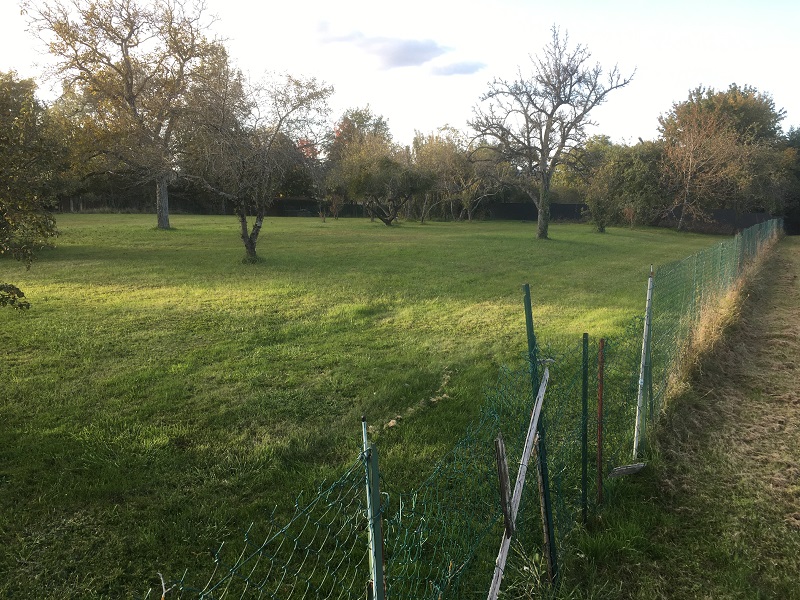

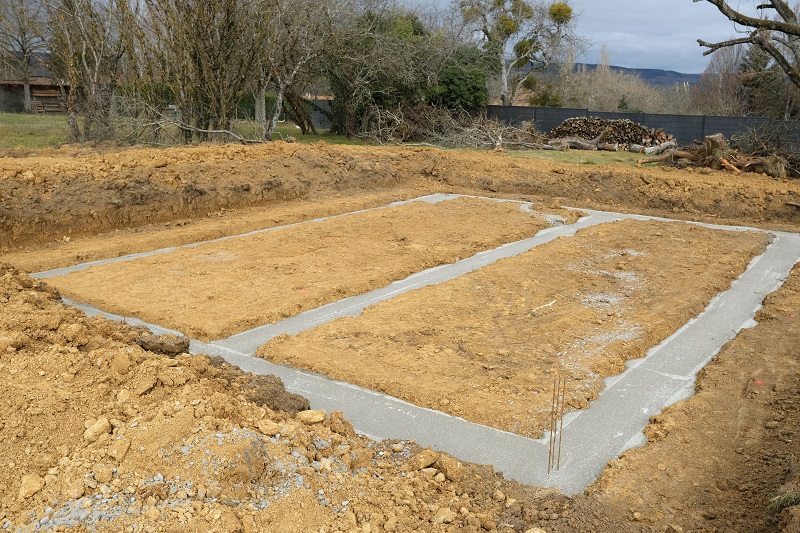

Avant:
Après:
Pierre

Isolation extérieure ? Construction traditionnelle ? Brique monomur ,ou siporex .
Un plan peut-être ?

Quelle est la profondeur des fondations ?
50 cm plus profond aujourd'hui, c'est moins de fissures demain...

(09/07/2023-18:14:50)tonipe a écrit : Quelle est la profondeur des fondations ?
moueh, dites ça à mon assureur
fondation 80*50

Volume en traditionnel entièrement séparé de la maison, pas de voisin proche, traitement acoustique plus qu'isolation.
Surface brute 10m x 7m, hauteur sous faitage 4m80.
(09/07/2023-22:43:44)boris a écrit : moueh, dites ça à mon assureur
Je sais, j'ai déjà vécu ça

Lorsque j'ai commencé à travailler, fin 78, les fondations pour une machine c'était un bloc de béton de 10 m de long, 5 m de large et 1.5 m de haut, ferraillé "comme pour un pont".
Si le sol bouge, le bloc reste entier, une maison au-dessus ne se fissure pas.

(10/07/2023-13:18:46)tonipe a écrit : Lorsque j'ai commencé à travailler, fin 78, les fondations pour une machine c'était un bloc de béton de 10 m de long, 5 m de large et 1.5 m de haut, ferraillé "comme pour un pont".
D’ailleurs, pour les machines outils, on appelle ça des massifs, c’est parlant
Notre ami Pierre n’aura pas la même masse ni le même niveau vibratoire pour son système audio
