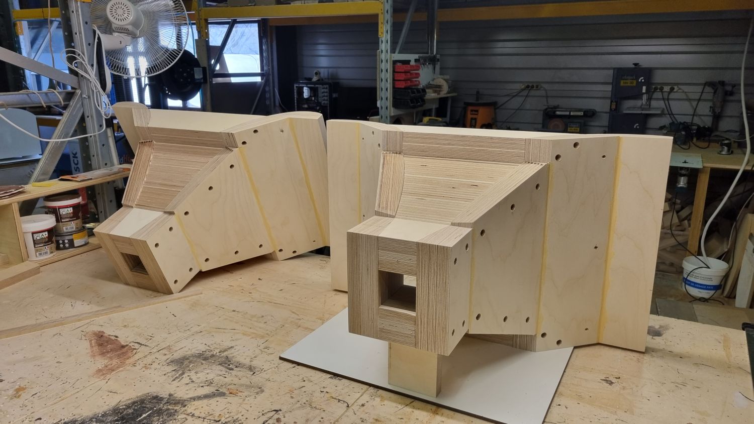

Merci pour ces différentes idées pour l'utilisation de plombs de chasse pour la réalisation des adaptateurs.
Concernant les pavillons bas-med:
Finito les copeaux? Pas tout à fait!
Jacques
