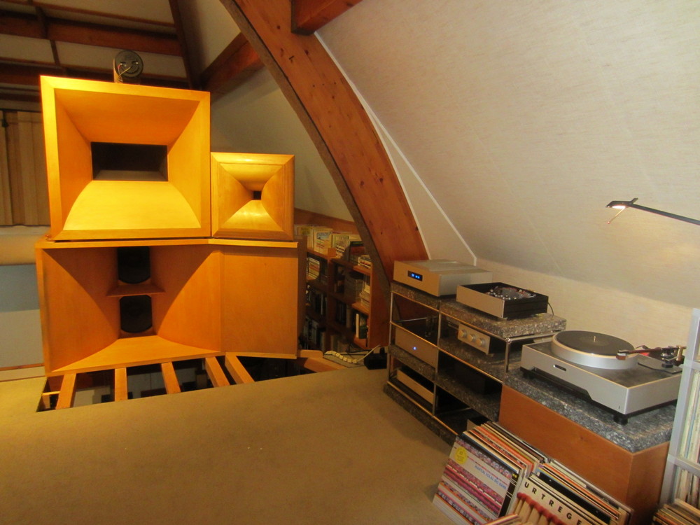

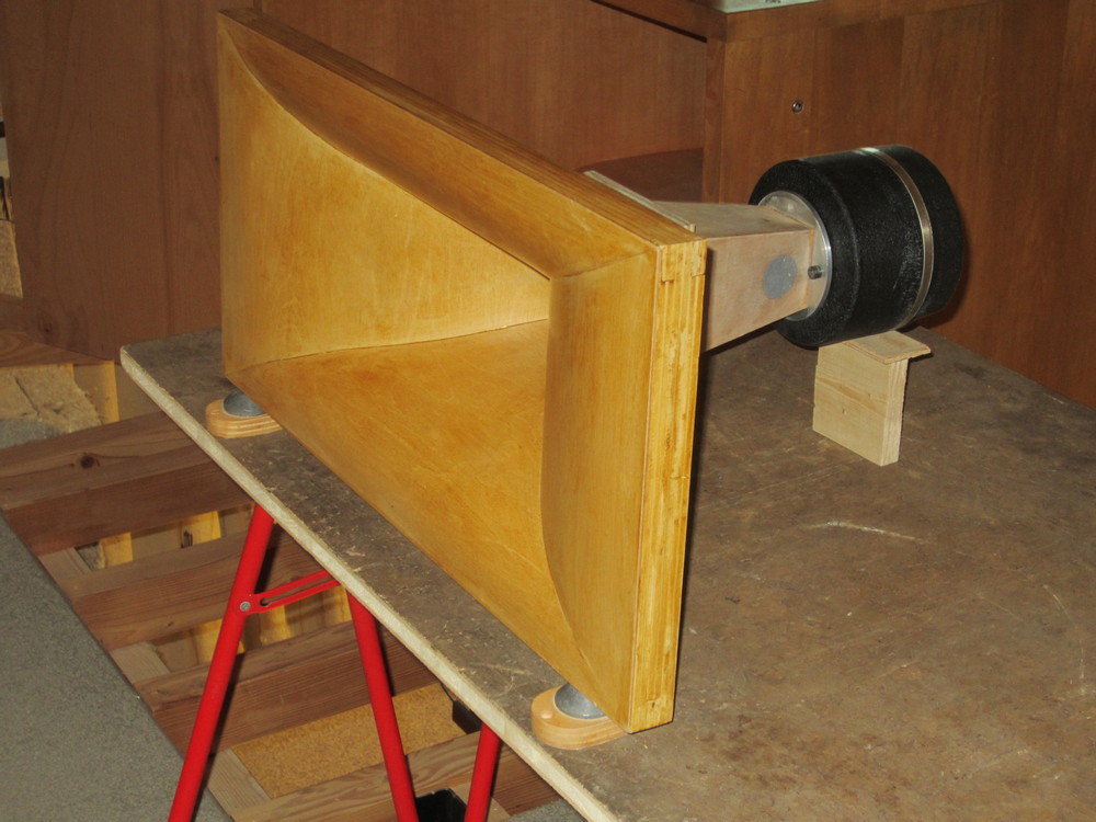

J'ai fabriqué et j'utilise, depuis longtemps déjà, sur mon système un pavillon très fortement inspiré du Klangfilm Eurodyn.
J'ai appelé ce pavillon 3K (Kling Klang Klong!).
Construction en bois sablé, retours à l'embouchure à la JMLC.
Le 3K est un peu plus long que l'Eurodyn  afin de permettre l'utilisation de moteurs de 1 pouce.
Dans mon cas, Tad 2001 évidemment!
Voir photo côté droit du système avec le 3K. Caisson Grave, non visible sur la photo, puisque situé en contrebas.
J'ai immédiatement préféré ce nouveau pavillon, à l'écoute en comparaison avec le pavillon 4 cellules que j'ai fabriqué pour la Maison de l'Audiophile.
Un seul reproche à lui faire: en raison des grandes dimensions de son embouchure carrée (65 x 65cm), un éloignement important de son centre acoustique par rapport aux autres composantes d'un système multivoies.
Cela m'a récemment conduit à entreprendre quelques expériences en vue d'essayer de contourner ce problème.

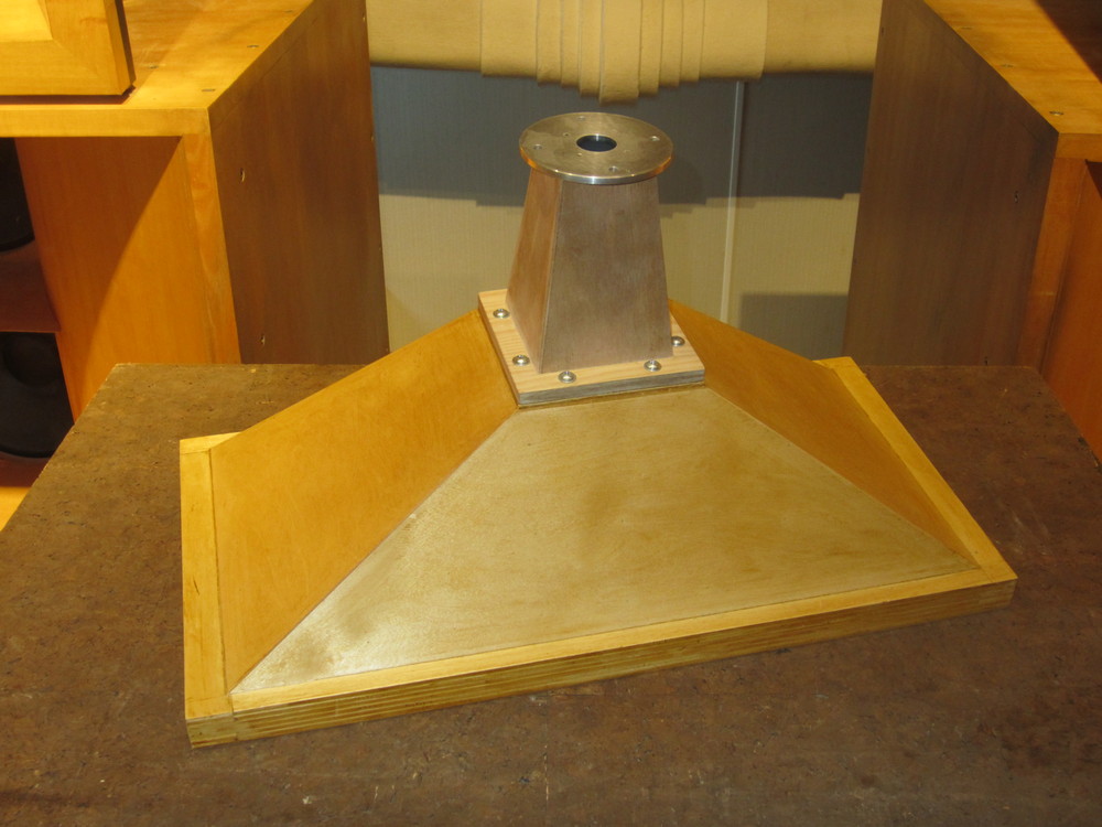

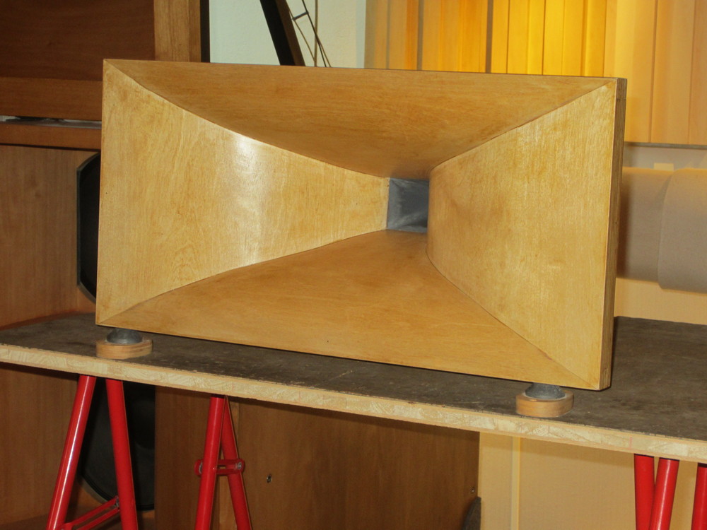

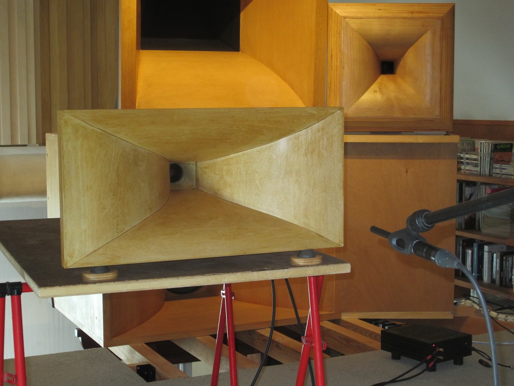

La première idée a été d'expérimenter un "écrasement vertical" du pavillon, avec pour objectif l'obtention d'une embouchure rectangulaire de rapport
2:1 (L60 x H30cm), ce qui entraine la nécessité d'abandonner les retours à la JMLC.
Cette "compression" est réalisée en conservant la pièce d'adaptation du 3K initial, pièce qui se raccorde sur le pavillon proprement dit suivant une section carrée de 5,9 x 5,9cm.
L'idée directrice de l'expérience est ensuite de conserver les surfaces de l'expansion axiale du 3K (= celles du Klanfilm).
Un premier prototype (appelé 3K2, le pavillon initial devenant lui le 3K1) est construit sur ces bases, toujours suivant la technique du bois sablé.
Voir photos du 3K2.
Mesures et commentaires à suivre...

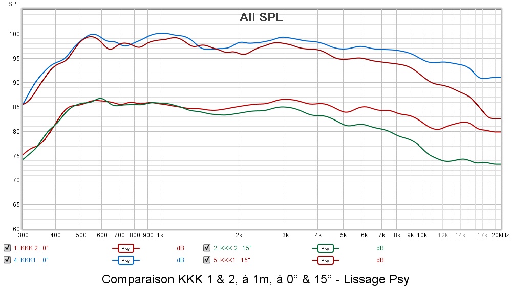

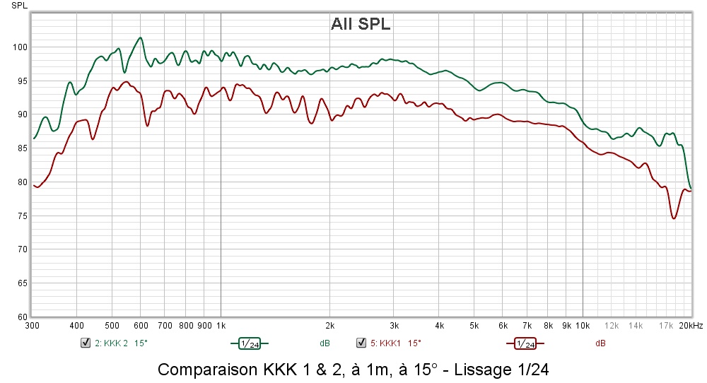

Je joins donc les courbes des mesures comparatives entre le 3K1 (le pavillon initial, inspiré du Klangfilm) et le 3K2 (le pavillon "compressé").
Les mesures sont faites dans l'auditorium, à 1m, sous les angles 0°, 15°, 30°.  Mesures faites dans le plan horizontal.
Les courbes sont en lissage 1/24 , plus une autre comparaison en lissage Psychoacoustique.
Il me semble possible de dire qu'il y a vraiment très peu de différence?
Résultats à l'écoute:
Je n'ai pas fait de comparaison avec une installation des 3K2 (j'ai construit une paire) dans le système, ce qui aurait demandé un boulot que je n'ai pas eu envie de faire. J'ai donc simplement une écoute comparative en monophonie et en large bande des 2 pavillons et, la aussi, je n'ai pas pu faire de différence!
L'arrière pensée de cet essai était de pouvoir éventuellement utiliser le 3K2 en 2 voies avec un filtrage passif.

(17/01/2024-09:28:09)jled a écrit : Il me semble possible de dire qu'il y a vraiment très peu de différence?
Selon moi, à la mesure, le 3K2 est nettement meilleur.

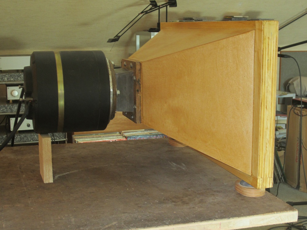

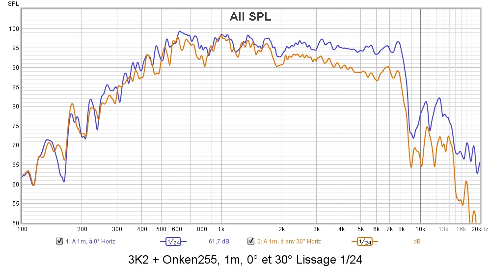

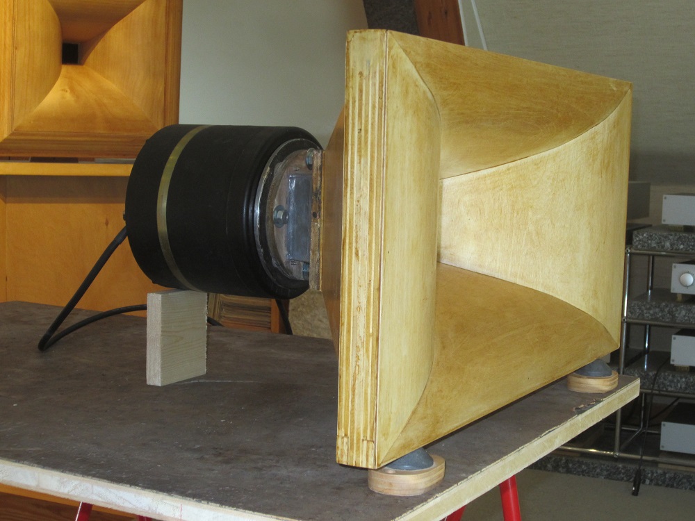

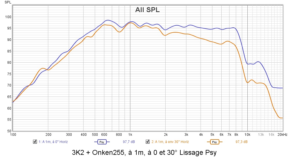

Compte tenu des bons résultats obtenus avec le 3K2 chargé par la Tad 2001, j'ai eu l'idée de faire un nouvel essai: remplacer la Tad 2001 par le Onken OM-255ES.
Ce moteur est destiné à une utilisation en bas-médium sur des pavillons d'assez grandes dimensions ( Onken MS-200Wood, Sato, etc...). La plage d'utilisation recommandée (par Eijiro Koïzumi lui même) est de 220 à 1200 Hz.
On constate en effet, à la mesure avec le Sato, une atténuation dans le haut du spectre qui commence vers 3 ou 4 kHz.
J'ai toujours eu tendance à penser que le moteur lui même devrait normalement monter plus haut, et que l'atténuation provenait probablement du pavillon et, pour le Sato en particulier, cela en raison de sa grande longueur et de sa courbure générale  à 180°.
Disposant à présent d'un pavillon indépendant de ceux du système, l'essai sur un pavillon droit et court (particulièrement très court pour le 3K2:
environ 25 cm avec une pièce d'adaptation pour un diamètre de 44 mm!), devenait facile à faire.
J'ai donc rapidement bricolé une pièce d'adaptation permettant le montage  du Onken 255 sur le pavillon 3K2.
Voir photos et courbes de mesures.
Mon hypothèse semble donc confirmée.
Ce qui m'amène à une cette réflexion:
Est ce qu'un autre pavillon que le Sato, droit et moins grand, ne permettrait pas d'utiliser l'Onken 255 sur une plage  de l'ordre de 300 Hz à 4 kHz?
Cela permettrait de sortir la fréquence de coupure entre le bas-médium et le médium de la plage de fréquence de sensibilité maximum de l'oreille!!!
A suivre...
