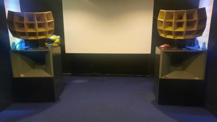

Bonjour ,
Oui c’est bien le HP médium … la trompe médium / aigue .. dans un systeme pavillon
en effet dans un système multicanal LCR doivent être identique.
En pro ( cinéma / prod / studio ) c’est obligatoirement identique .. ( obligé , si on veut une certification )
En «  HC » tout dépend du niveau de réalisation ..du propriétaire
Auditivement c’est important ..
comme C ã en moyenne moins de grave , on peut envisager une enceintes avec le même médium aigu , que L/ R ..et un grave plus limité ..
ce qui est indispensable c’est que la couleur sonore ( le timbre ) soit identique entre les 3 ..
Et c’est dėjà assez difficile avec les 3 identiques du fait que C est loin des murs .. donc early decay differents..
ça se résout , en maitrisant bien les traitement latéraux ….
Oui dans vos deux cas , la salle n’est pas réellement conçue pour au départ .. mais ce serait possible en remaniant la partie avant
Après, évidemment j’ai des exigences que d’autres peuvent ne pas avoir ..
Je veux ….. tout .. le coté musique pure et même «  live » … , mais aussi l’image géante et l’immersif full systemes
comme mon premier «  gros système » full pavillons remonte au début 80 .. et que j’étais â cette époque déjà dans le pro , j’ai directement «  pensé » multicanal des le départ’( â l’époque en «  logic «  ) du concept ..
Et au faire et à mesure des évolutions et déménagements sur plus de 40 ans , la maitrise des concepts, bâtiments , salle et acoustique s’est évidemment affinée .. ( et les configs avec ..)
D’ou évidemment une vision des choses différente de celle du «  hifiste classique » ..
Sur de l’existant c’est plus difficile , surtout si la pièce n’est pas 100% dédiée , mais tout est toujours possible ,,

Il est bien évident que le système de Roland est correctement conçu, pour une salle de plus 3 ou 4 auditeurs. La question du canal central se pose plus pour une écoute domestique avec 1 à 4 auditeurs.
Je me suis d'ailleurs posé cette question chez mois.
Pour comprendre il faut connaître deux motions importantes sur la perception de la position des objets sonore en stéréo :
- l'écart d'intensité entre le canal gauche et le canal droit.
- l'écart de temps oreille droite et l'oreille gauche.
Petite expérience pour comprendre, si vous êtes au milieu entre les deux enceintes un signal strictement identique donnera un objet fantôme entre les deux enceintes.
Maintenant si on augmente le niveau du canal droit l'image fantôme se déplace à droit au fur et à mesure que l'écart de niveau devient de plus en plus important.
On voit que la position de l'objet sonore dépend de l'écart de niveau entre les deux enceintes.
Maintenant au lieu de changer le niveau au niveau des enceintes, nous décidons d'envoyer le signal sur le côté droit avant celui côté gauche. Nous constatons le même phénomène, l'objet sonore se déplace à droite.
Donc la position d'un objet sonore peut être modifié avec un écart temporel.
Maintenant sur le même écart de temps côté droit nous allons diminuer le niveau de l'enceinte droite, vous constaterez que l'objet sonore se déplace à nouveau vers la gauche pour revenir au centre.
Conclusion les écarts temporels peuvent être compensé par des écarts de niveau.
C'est pour cette raison que pour élargir la scène stéréo, il est préférable d'avoir un système directif qui vise les auditeurs au côté opposé de l'enceinte.
De cette manière les auditeurs de droite recevront un signal retardé de l'enceinte gauche mais augmenté en niveau par rapport à l'enceinte droite. Cela permet de ne pas déformer la scène sonore et de garder la bonne position des objets sonore. Ceci permet de maintenir la cohérence entre la scène visuelle et sonore.
Maintenant cette technique est très limitée avec des enceintes hifis courantes, vous constaterez que le centre se déplace généralement avec la position de l'auditeur. Cela fonctionne bien avec deux auditeurs très proches mes c’est plus difficile au-delà.
Le canal central trouve donc tout son utilité quand nous sommes plus de deux à écouter.
Pour la clarté des dialogues, comme pour une salle de classe la DC avec le temps réverbération est important.
Plus la salle est réverbérant plus vous perdez en clarté.
Le niveau de bruit ambiant est important aussi. Plus vous avez de bruit d'ambiance dans votre pièce plus il faudra augmenter le niveau d'écoute pour compenser. Dans un cinéma public le niveau sonore est plus fort pour couvrir le niveau de bruit du public qui peut dépasser les 30dBA. C’est pour cette raison que le niveau sonore dans une pièce domestique très calme peut-être réduit de 5dBA sans dégradation du rendu sonore. Les contrastes de niveaux sont respectés.
