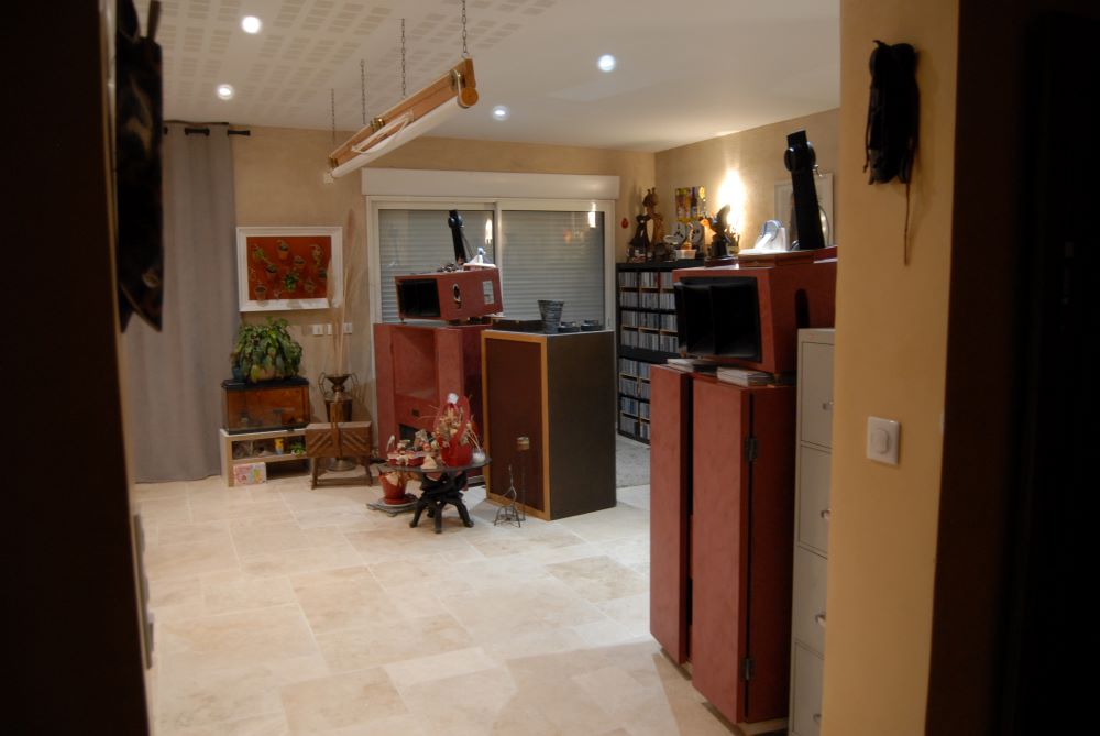

(19/01/2024-17:02:03)Bamboufou a écrit : Une différence qui est vraiment frappante est le rendu sur les fréquences basses, le caisson bass reflex des Onken m’a semblé descendre plus pas que le grave en pavillon, mais c’est parfaitement logique car les modes de la pièce sont excités par l’usage du BR alors qu’avec le grave en estrade, il n’y a pratiquement aucun room gain !
Cela donne donc à l’écoute du grand système à pavillon l’impression qu’il y a moins de grave, en fait il n’en rien, cela descend aussi bien qu’en BR, et comme il n’y a pas de production de grave ( en particulier les très basses fréquences ) dut au room gain, le grave n’est présent que quand il y en a, alors qu’avec le BR, on a la sensation que l’on en étend toujours ce bas grave tout le temps accompagnant la musique !
C’est sans doute pour cela que le grave en estrade est si nerveux et percutant, là juste quand il le faut !
La qualité de ce grave lié à l’image stéréo très réaliste donne une sensation de live , le système Onken lui, a un rendu plus * hi-fi *, très agréable mais vraiment différent de l’autre !
Les deux ont leur qualités et leurs limites et aujourd’hui, je crois que mon cœur balance plus pour le grand système, mais le système Onken est très jouissif et tout autant plaisant !
Les grands pavillons coupe à quelle fréquence?
Les onkens ne sont pas réputées pour faire des sub fréquences.
Le room gain ne disparaît pas, même avec un système pavillon, je soupçonne plus que la réponse de tes enceintes atténue plus ou moins les sub fréquences et renforce ce qui est au dessus. Ça donne un grave plus propre et sec mais cela n'a rien de vraiment musicale, il manque de l'assise. En cinéma si c'est fréquence ne sont pas correctement reproduite ça sera encore plus flagrant.
Il serait intéressant de faire un bilan de l'acoustique de la pièce et au moins avoir la réponse des enceintes. Bref les mesures révéleraient certainement de grand déséquilibre et permettraient de progresser.
Si tu ajoutes du surround pour restituer correctement les ambiances, il faudra revoir l'acoustique.
Ne pas oublier que l'acoustique du local prime sur tout autre aspect.
La pièce est peut meublé avec beaucoup de surface lisses. Même si c'est du bois ce n'est pas l'idéal dans un pièce dédiée.

Autre chose qui n’a rien à voir avec le HC, après avoir testé mes * petites * enceintes Onken en lieu et place de mes grands pavillons, j’ai pu vérifié que la suggestion que tu m’avais fait d’utiliser, dans ma petite pièce, une simple deux voies dimensionné autour d’un 38 et d’un petit pavillon était tout à fait pertinente !
