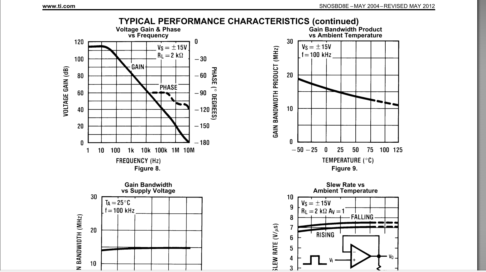

Ben moi, je ne suis pas contre remplacer le 5532/34 par le LM833.
gros slew-rate , gain unité à 10MHz, bruit et le reste irréprochable.
On peut le "freiner" avec une petite capa en // sur la CR.
https://www.ti.com/lit/ds/symlink/lm833-n.pdf
