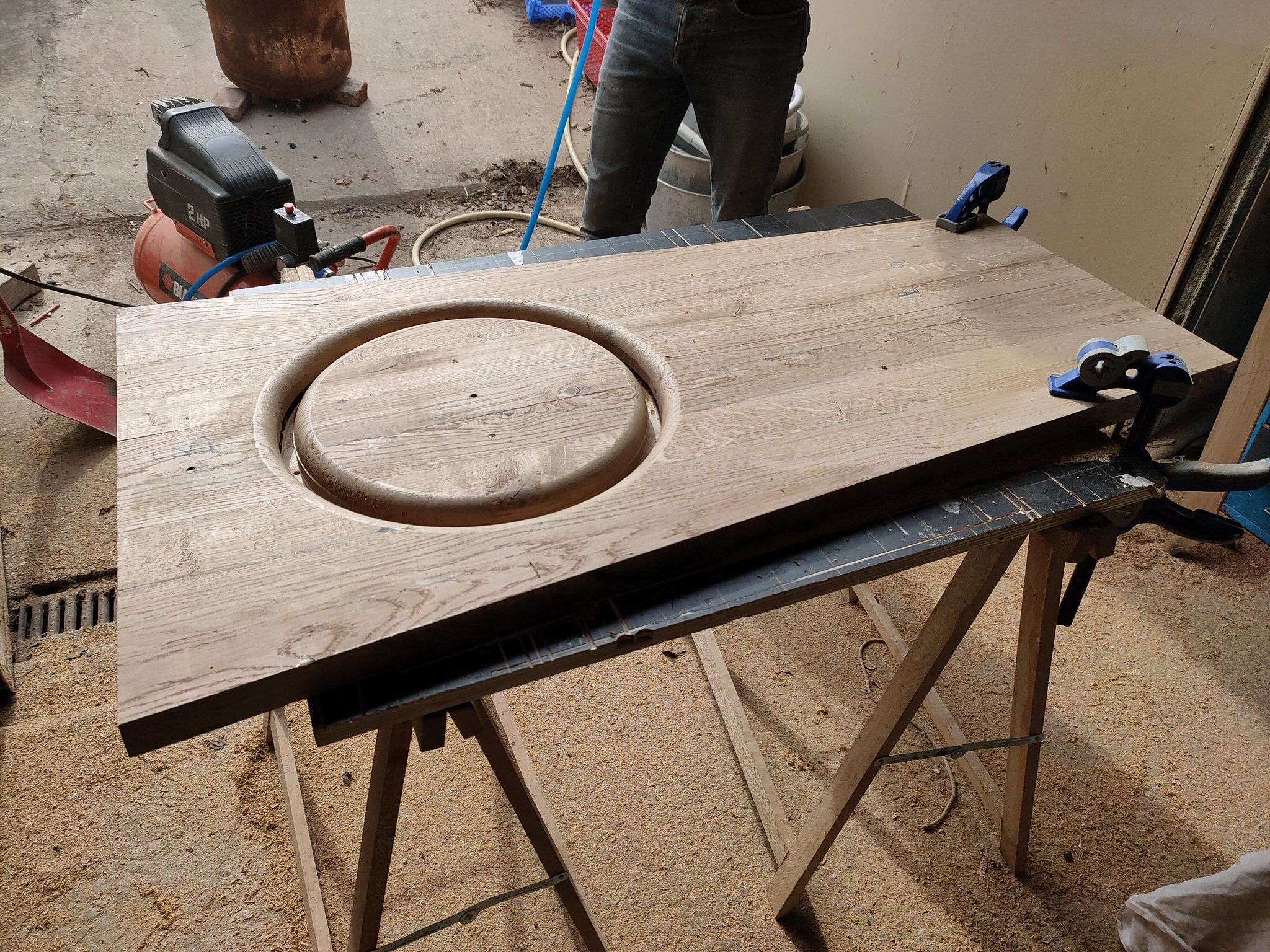

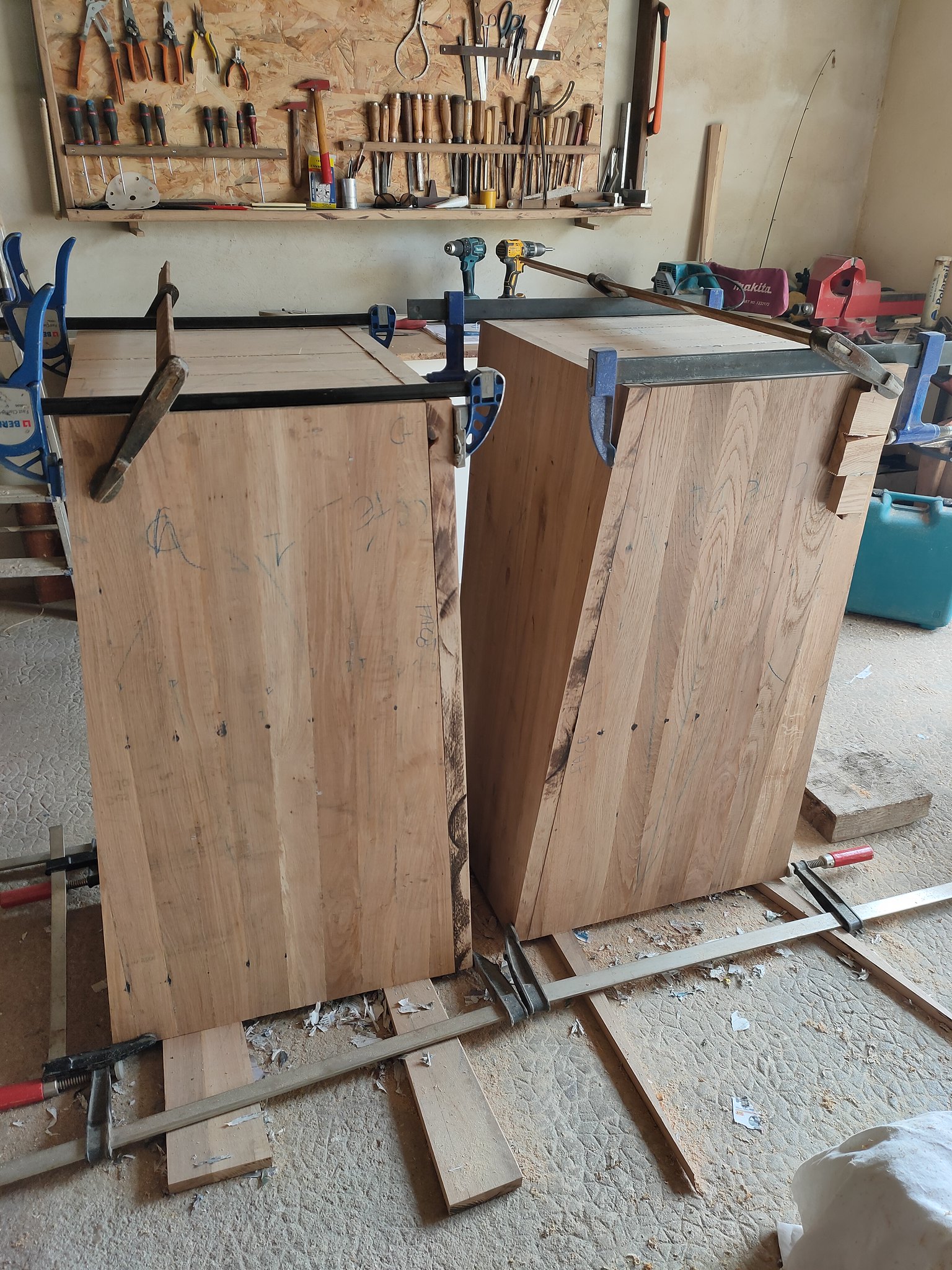

Mes derniers essais ont été avec du chêne local détaillé et assemblé.
Au début j'utilisais du Soprema Tecsound en 1cm d'épaisseur (extraordinairement lourd) en amortissement
mais maintenant je contrecolle de l'OSB de 18mm avec de la colle à moquette au moyen d'une spatule colle carrelage à dents 8mm.
C'est moins cher, plus léger et ça sonne ultra mat à la frappe.
Bonnes fêtes.
