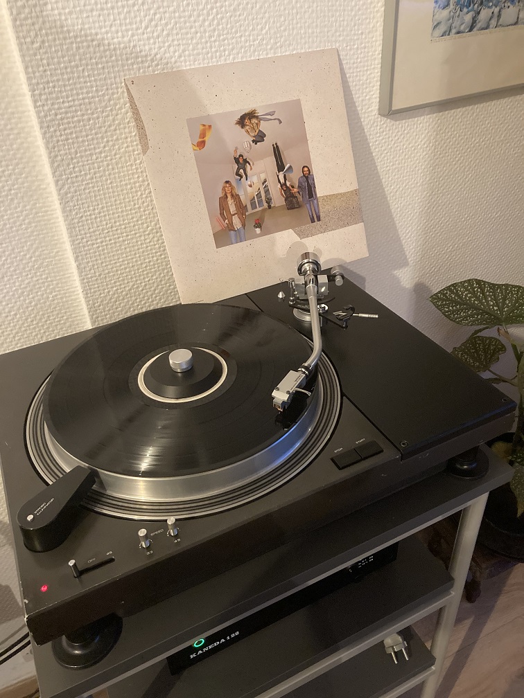

Seulement voilà!! J'ai aussi 2 autres cellules que j adore . La première est une SUPEX 900 Super retypée il y a quelques années par Ana Mighty Sound (un coucou à François en passant...) . Elle matche parfaitement bien avec mon prépré HIRAGA (boosté à mort façon Hollow/Bebege que je salue également) . Reste ma dernière cellule adorée , elle aussi retypée par Ana Mighty Sound , une DYNAVECTOR XX . Elle est actuellement guidée par un SAEC 407/23 sur une vénérable TECHNICS SL1100 que voici...

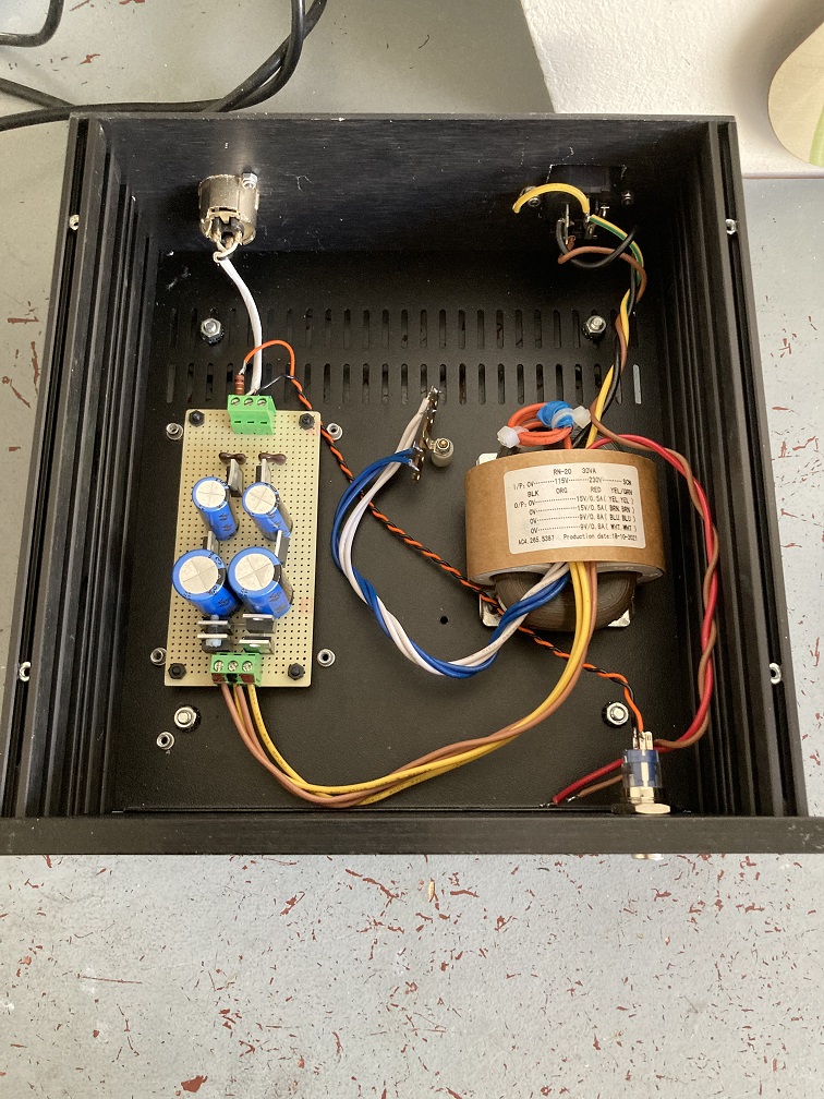

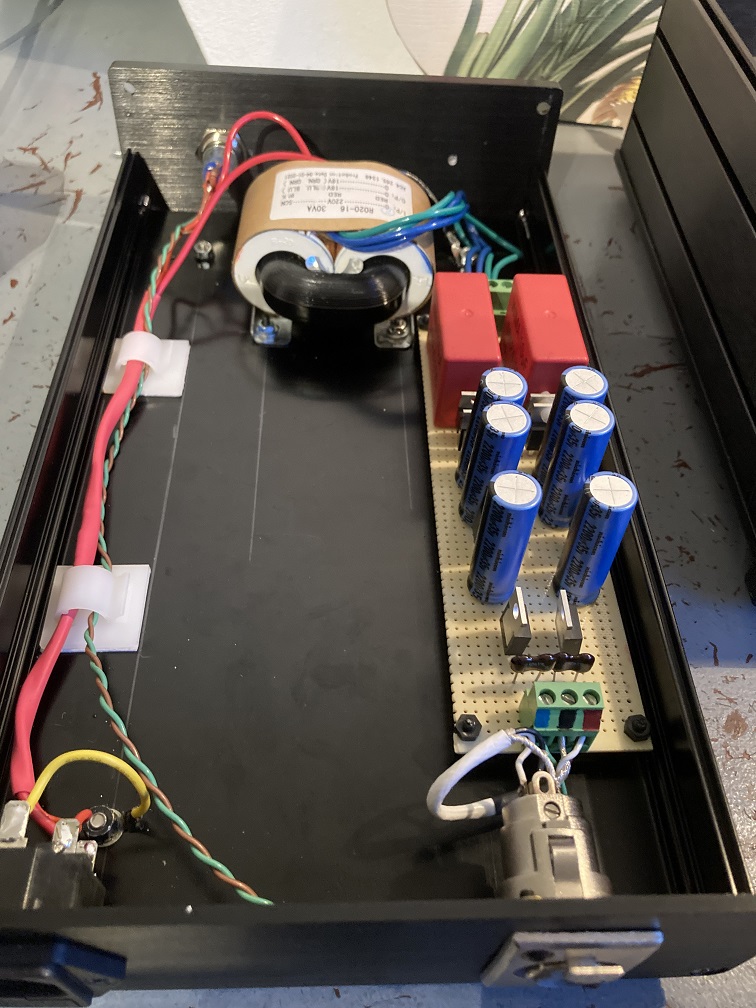

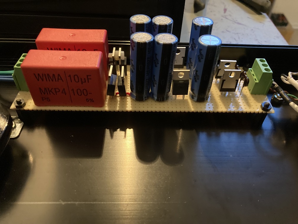

Tout d'abord l alimentation... d'après les idées de Gilles (que je remercie beaucoup par ailleurs pour m avoir fait redécouvrir les circuits KANEDA...)
Les condos de 10uf sont montés entre les secondaires du transfo et les diodes de redressement . C'est Joël qui m a soufflé ce petit stratagème , et j y ai gagné en dynamique sur le premier prépré .

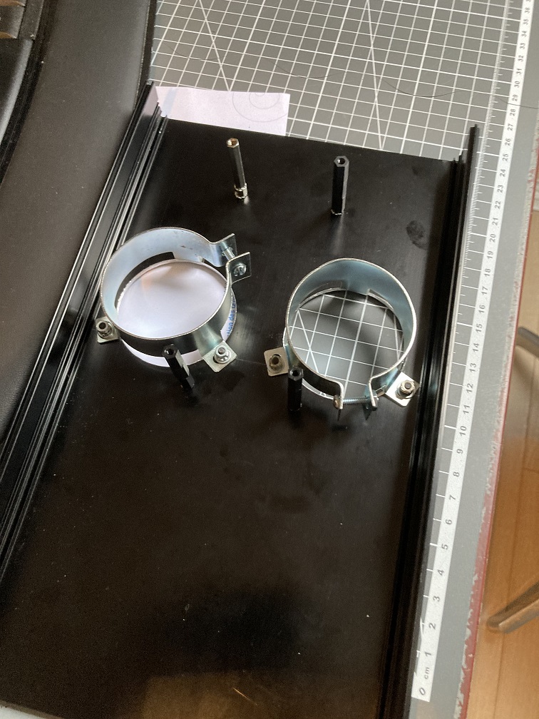

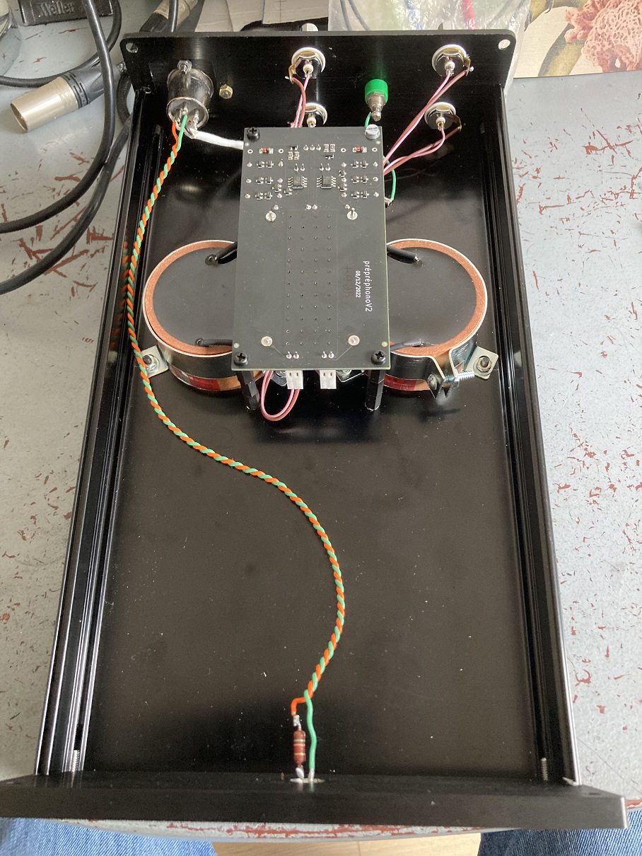

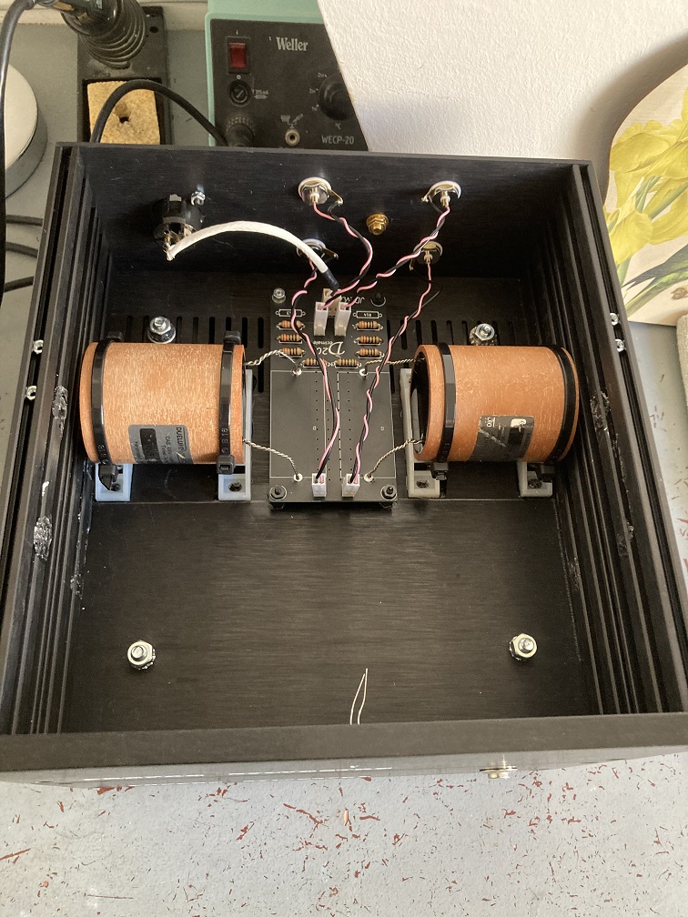

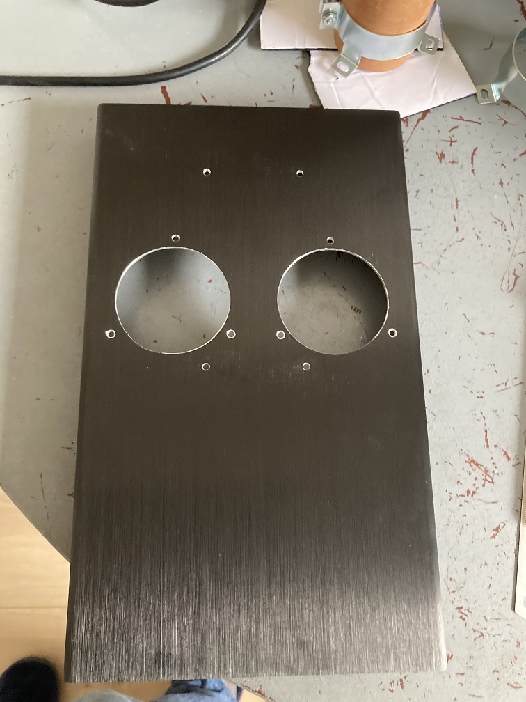

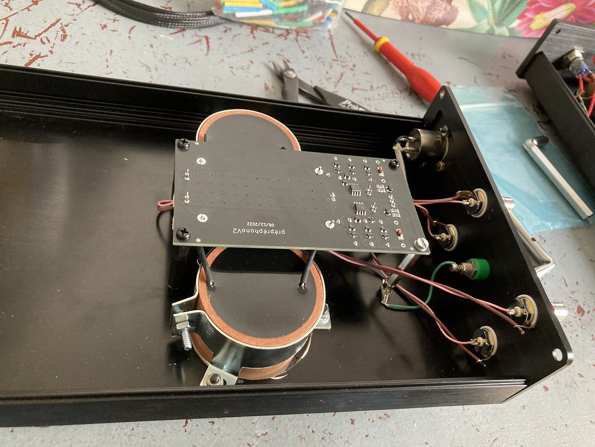

Et les images du boitier prépré dont le montage est en cours ...
Mon boitier manquant un peu de hauteur , j ai été obligé de faire dépasser les gros DUELUND , vraiment volumineux .

Bonjour Yann,
joli travail que tout cela!
Une précision, le prépré n'a pas été spécifiquement conçu pour une cellule en particulier. La KOETSU ROSEWOOD lui convient très bien et réciproquement!
La nouvelle carte a été boostée, 9dB de gain en plus pour si j'ai bien suivi mieux s'adapter au préampli RIAA de gain plutôt faible et équilibrer les niveaux entre la cellule DYNAVECTOR XX et la KOETSU ROSEWOOD.

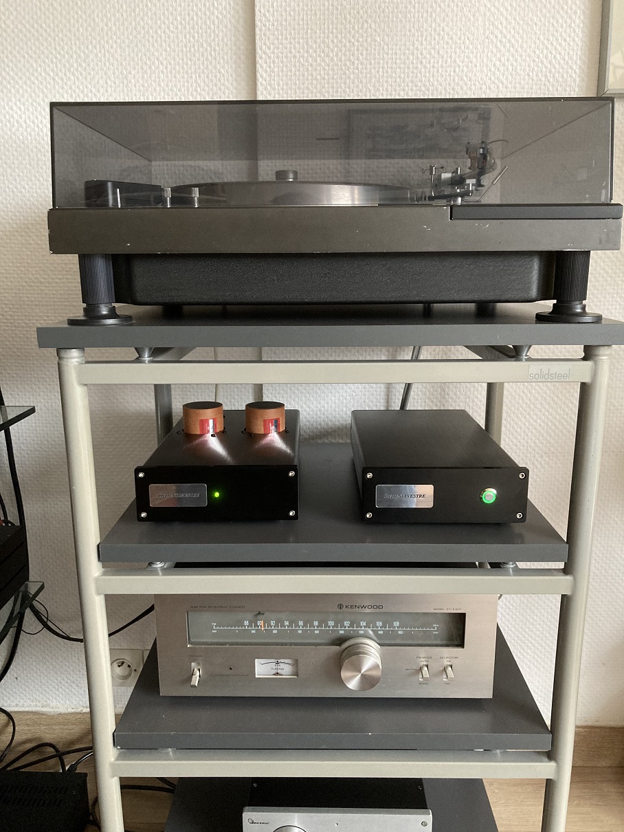

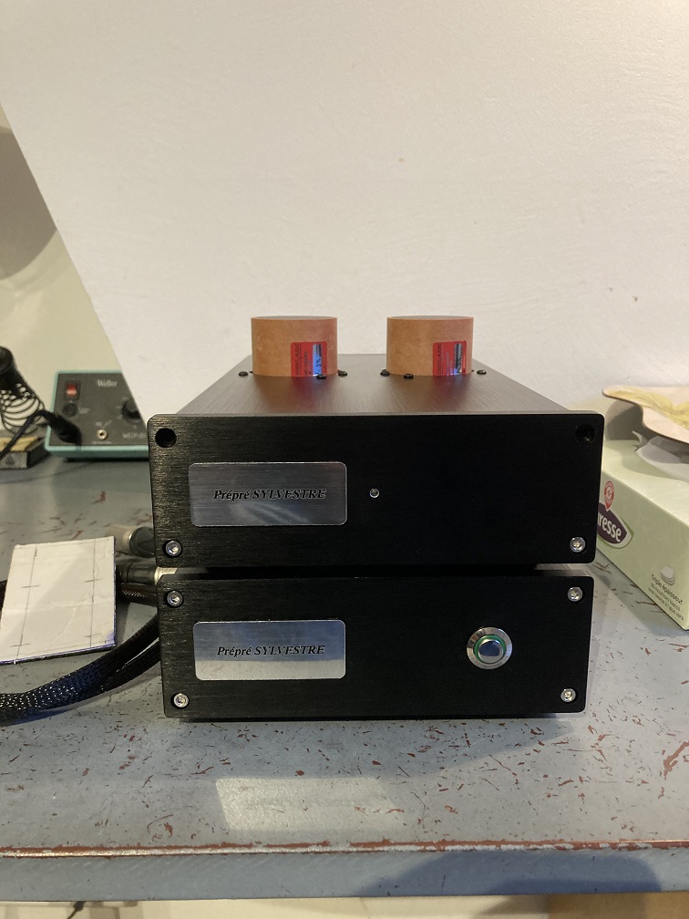

Quelques nouvelles du prépré Sylvestre nouvelle version . Il est enfin terminé et fonctionne parfaitement . Pour l instant je le laisse chauffer un peu avant une écoute plus approfondie dont je vous ferai part . Quelques images ...

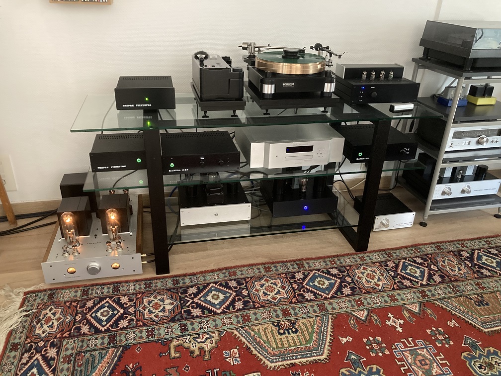

En marche sous la sl1100 et sa cellule Dynavector...
