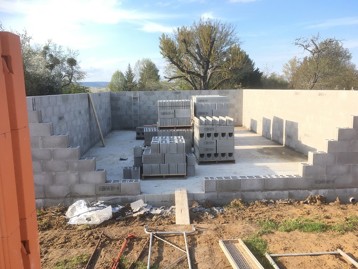

Bpnjour Dominique,
Le plancher de base est sur ourdis donc également solidaire des murs extérieurs. Je l'ai fait "charger" un peu pour pouvoir y mettre du poids dessus et limiter les vibrations, mais je pense que la dalle finale devra flotter là-dessus, ne serait-ce que pour l'isolation thermique.
Pierre

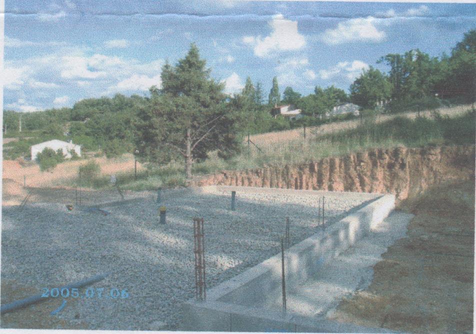

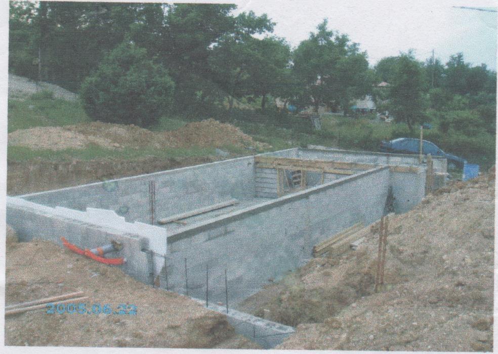

je n'avais pas fait attention au premier abord, vous posez les parpaings dans l'autre sens et vous les remplissez de mortier ?
ça fait mur agglo banché sans ferraillage.
A l'époque comme c'est la partie enterrée
, j'ai fait en agglos banchés.
![[Image: bf74.jpg]](https://zupimages.net/up/23/34/bf74.jpg)
l'autre moitié, c'est une semelle avec 30 tonnes de galets sous la dalles.
En tout cas, vos travaux me rappellent des souvenirs !
Bon courage !
