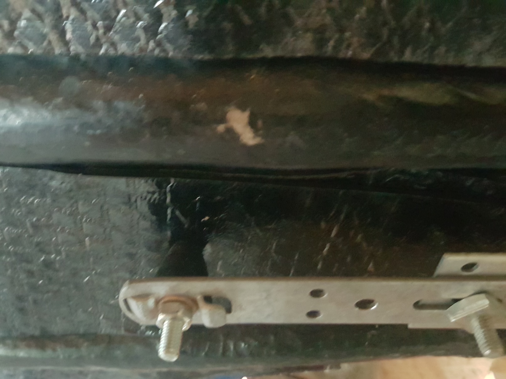

Dans un premier temps j’ai appliqué des bandes de bitume autocollantes qu’on trouve chez Audio…nics. J’ai opté pour celles qui étaient les plus denses, 10kg/m² pour les parties les plus sensibles et 5kg/m² pour le reste. J’ai même triplé l’épaisseur dans la zone la plus active vu le peu d’efficacité !
Le résultat : aucun effet ou presque sur les vibrations et pire une sensation de légère perte de définition.....

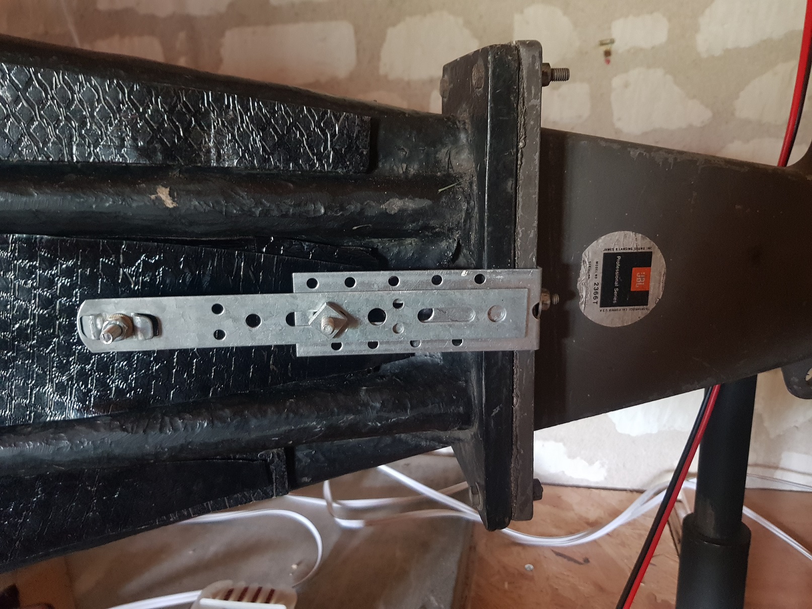

Vu la taille des bébettes, j’ai décidé de traiter le mal à la source ; Chez JBL cette série de pavillons est équipée d’un adaptateur de gorge rond vers rectangulaire, en fonte je pense, raccordé par 6 boulons au pavillon en résine.
Avec du fer plat pré-percé de récup, des butées de porte coniques en caoutchouc, j’ai fait un petit montage qui
a eu tout de suite un effet significatif sur le son. J’aurais dû commencer par là !!

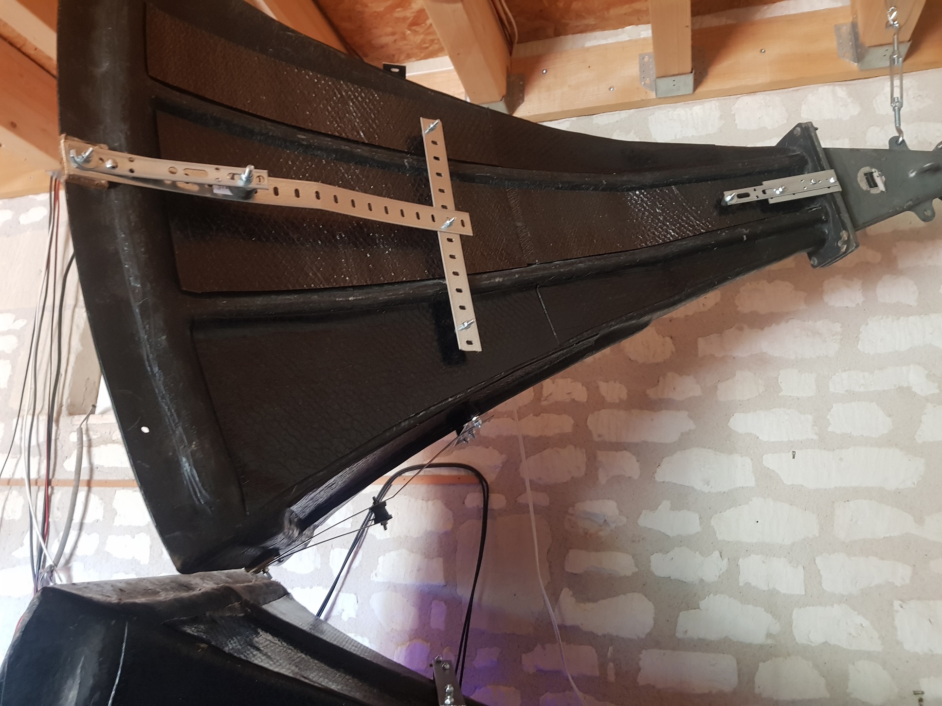

J’ai appliqué le même traitement au pavillon d’aigu avec un résultat moins sensible mais bien audible.
Cela paraît logique après réflexion, la gorge d’un pavillon étant la zone de plus forte pression, elle présente une source potentielle pour ce type de vibrations.

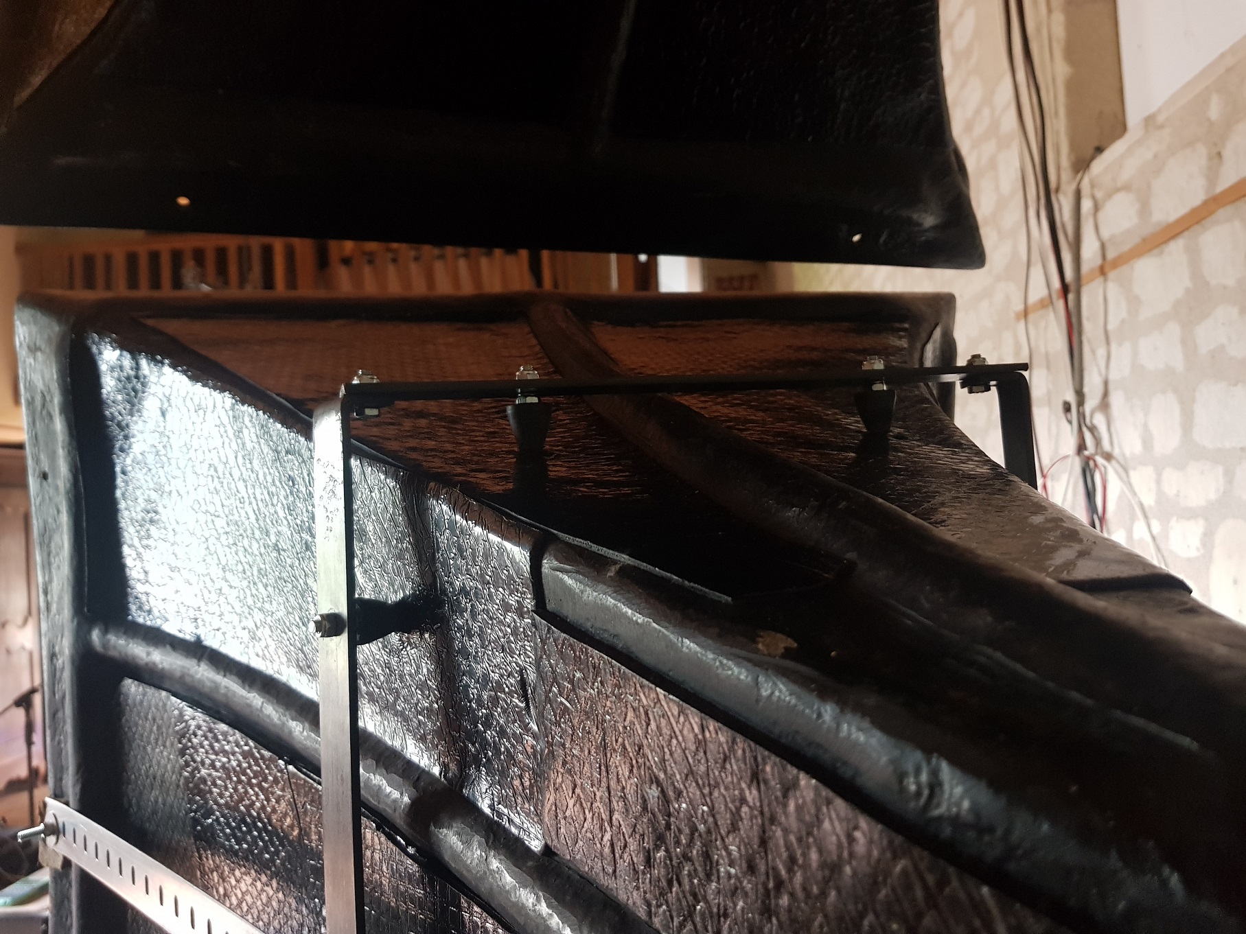

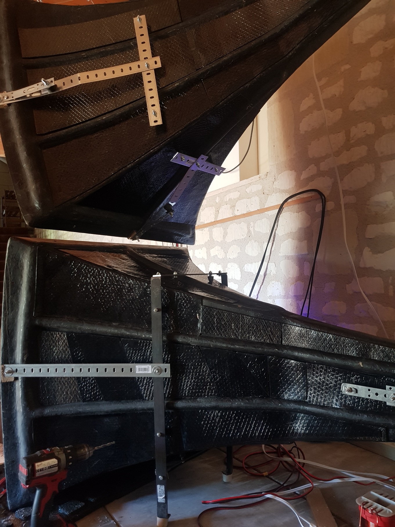

Mais, mais.. les vibrations des grandes surfaces du côté bouche du pavillon persistant, je décide de poursuivre le traitement avec la même méthode.
Là c’est beaucoup plus compliqué et après l'installation d'un proto de châssis, j'ai appliqué le même traitement à l'autre pavillon de médium.
Bilan : Les vibrations ont quasiment disparu mais c'est bien le premier amortisseur côté gorge qui a apporté le plus d'amélioration au rendu sonore.
Je ne suis pas très manuel, pas trop équipé, le fer plat de 4mm plié à l’étau à coups de marteau ce n’est pas très précis mais le montage est installé et validé.

Effectivement pour partie c'est la gorge qui logiquement demanderait plus d'attention. Dans cette partie dans le même principe que le tient, au tout début, tu pourrais mettre des serre-joints, des planchettes+mousse en tension par tiges filetées... (bcp de choses ont été essayées).
Je voulais surtout amener ton attention sur l'adaptateur, en fonte ce qui est déjà une très bonne chose, tu pourrais aussi tenter des choses sur celui-ci (important dans l'histoire) avec de plus gros moyen vu sa dureté, serre-joints costaux en forte tension, moulage (en gardant les vissages) pour lui adjoindre de la masse, type béton et autres.

J'ai fait différemment pour les pavillons d'aigu suspendus car il vibrent beaucoup moins.
En position latérale :
Dessus et dessous à l'identique :
