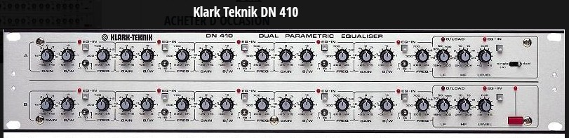

il existe aussi la solution analogique par EQ, chacun ses solutions, certain que ce n'est pas les solutions qui manquent pour celui qui veut un peu se donner la peine.   Tongue
-filtre passif
-correction par EQ numérique avec ou pas convolution
-correction analogique par EQ
- ou changer de HPs.............

(31/07/2023-11:36:04)boris a écrit : -correction analogique par EQ
[Image: u0x4.png]
Il y a peu être mieux que l'égaliseur graphique en solution analogique, le paramétrique ... ça évite au signal de passer par une multitude de filtres et les réglages sont plus précis, mais 5 bandes seulement, suffisant pour atténuer les coquetteries des lowther ...(pas facile à trouver, alors que les graphiques ne sont pas très chers et pas mal dispo en occas ...)

RE: Egalisation Lowther PM2a
[Image: u0x4.png]
Oui, il y a toujours de meilleurs solutions, la correction des non linéarité du large bande n'est pas nouvelle, il y en a des meilleurs que d'autre, le Fane 12-250 TC n'a rien à envier à un Lowther ou un Fertin, il ont tous des défauts.
