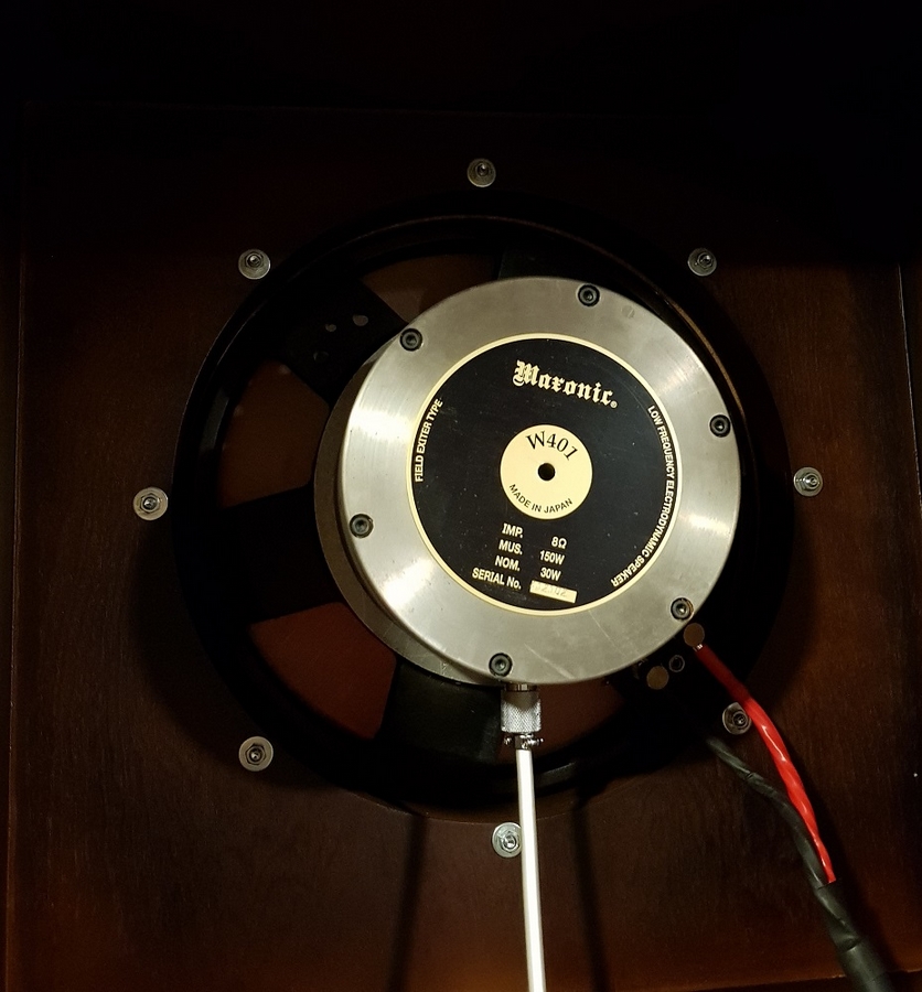

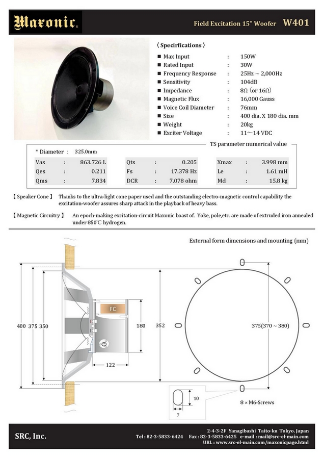

Il y a également celui-ci qui est encore plus optimiste : Il utilise aussi l'équipage mobile du 416, mais avec une motorisation que l'on pourrait qualifier de trrrrrès légèrement plus poussée...
Son rendement est suffisant pour se passer de pavillon... dans 300 litres, 30Hz à -3dB pour un accord BR n = 8,2
Mais ne le répète pas, ça pourrait se savoir... Big Grin

(29/07/2023-17:24:47)6336A a écrit : Il y a également celui-ci qui est encore plus optimiste : Il utilise aussi l'équipage m'oblige du 416, mais avec une motorisation que l'on pourrait qualifier de trrrrrès légèrement plus poussée...
A la vue des paramètres il faut une caisse énorme pour faire du grave.
N=8,2 ce n'est pas terrible, mieux vaut ne pas dépasser 5,6.
La Puissance max de 30W fait peur.
