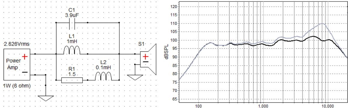

Dommage de ne pas avoir suivi la voie Xsim avec mesures .frd et .zma. Voilà ce qui est rapidement possible avec les graphes du premier post (transposés en .frd et .zma grâce à Vituixcad) :
Jean-Marc.
RE: Egalisation Lowther PM2a
Enfin une proposition saine et sans détours ! Kiteloop devrait apprécier (moi, oui Wink) ce filtre simple doté de corrections "raisonnables et adaptées"...
