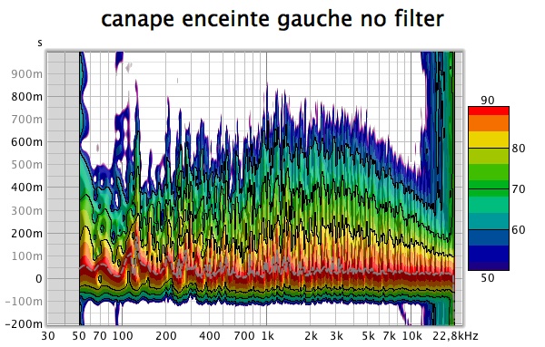

23/07/2023-08:22:27
(Modification du message : 12/10/2023-20:02:04 par zeroundemi.)
RE: Egalisation Lowther PM2a
bonjour,
je ne suis pas un adepte des forums, mais ile semble que chaque forum est orienté par ses leaders. Ma demande n était pas de changer mon système de fond en comble , mais de faire au mieux dans un salon , en filtrant les enceintes. La pièce étant très réverbérante, pour vous faire une idée, j ai joint le spectrogramme de l enceinte gauche mesuree au point d écoute. Avant toute suggestion, je ne compte pas déménager ni faire du salon un studio de mastering. Et changer d enceintes ne résoudra pas le problème. Pour une écoute plus réaliste, j' écoute au casque. C est pour cela que je remercie vivement les personnes qui m aident à filtrer ces enceintes et qui m instruisent par la même occasion. ps/ il semble qu il y ait un problème au-dessus de 15khz |
