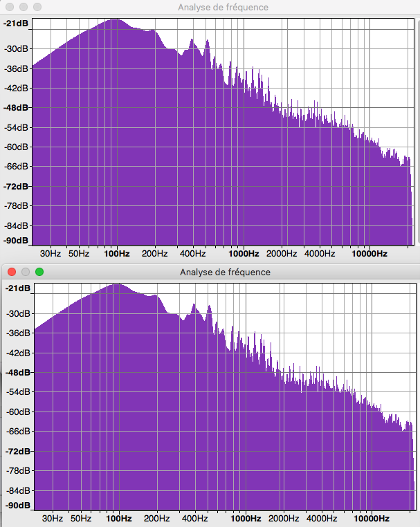

(21/07/2023-20:15:56)Audio Pavillon a écrit : Petite expérience d'après toi quel est le taux de disto présent dans ce fichier ?
Disto ?
Je dirai, 0% de THD. J'ai bon ?
Et donc perso, de but en blanc je dirais également 0% ou pas grand chose, mais non  Cool
Pour aider, enfin je peux être taquin, une vue du spectre de 2 versions avec un rapport de disto de 1 à 100.

Juste une remarque ce n'est pas sur un signal de ce type qu'on peut mesurer et voir les impacts de distorsion. Fait un mesure de signaux avec une ou plusieurs tonalités.
Si c'est bien le spectre d'Audacity méfiance sur les résultats de pic obtenu. Préféré Rew pour cela. C'est bien plus juste.

Ce que je montre est parfaitement valide, on ne cause pas de pouillèmes, x100 c'est pas de la roupie de sansonnet.

(22/07/2023-09:23:42)Audio Pavillon a écrit :
(22/07/2023-09:10:14)Etmo a écrit : Juste une remarque ce n'est pas sur un signal de ce type qu'on peut mesurer et voir les impacts de distorsion. Fait un mesure de signaux avec une ou plusieurs tonalités.
Non effectivement c'est deux ordres de grandeur.
Mais une méthode d'analyse qui ne pas de lien entre un problème bien présents et le résultat ça va te servir à quoi. Démontrer que les mesures ne servent à rien?
