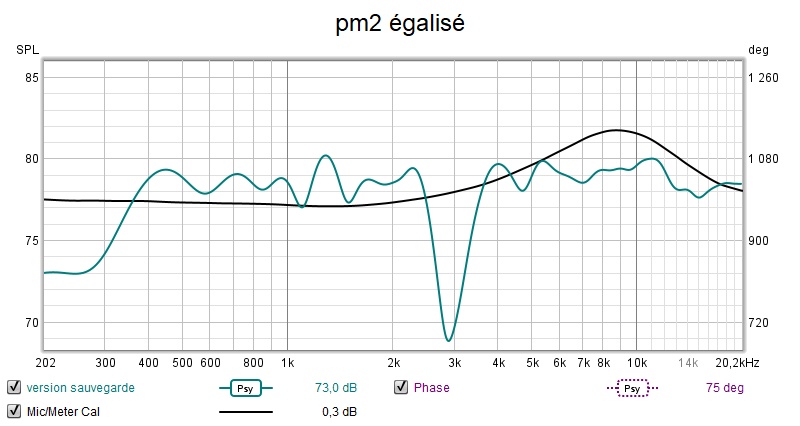

Entre temps je me suis amusé à faire un premier jet d'égalisation au dessus de 300 Hz car pour l'instant je ne dispose pas des mesures en proche nécessaires à l'examen du grave . Le trou , que dis je , l'abîme , à 3 kHz est impossible à combler et correspond surement à la transition entre les deux membranes .

(21/07/2023-18:59:43)Jaffar a écrit : J'aimerais comprendre . Jean Luc Ohl propose sur son site un programme similaire à Dirac , gratuit ( ça c'est plutôt cool ) , et qui fonctionnerait mieux que Dirac ? L'un d'entre vous a comparé les deux dans des conditions similaires ? Vous êtes sûr que ce site va rester gratuit longtemps ?
Dirac est un full automatique.
JL Ohl intervient sur chaque mesures car il intègre des informations au programme sur la directivité des enceintes, puis regarde et compense si besoin les estimations de TR60.
Il regarde ensuite la totalité de l'analyse et compense ce qui doit l'être, elle est aussi à disposition de l'auditeur qui a commandé l'analyse et la correction, ce qui est très complet :
https://www.loudspeakers.audio/en/graphs-explained/
L'étape plus avancée, c'est l'ingé son qui vient à la maison faire les mesures, mais jlo a optimisé tout ce qui pouvait l'etre sans ce déplacer.
Le programme reste gratuit car il est en finalisation de développement, un jour il sera payant.
Il a une envergure international
Mais le point le plus important, c'est la méthode de mesure, la fameuse MMM que JL Ohl a mis au point, tout son programme est adapté à la MMM, bien que des sweeps servent aussi à la collecte du domaine temporel.
La MMM permet une mesure spatiale très fiable qui corresponds à ce que les ingé Harman appellent la PIR (pour Predicted In Room)
PIR sur le plan psychoacoustique est estimée comme le visuel sur spinorama, le plus proche de ce perçoit l'humain en terme de sons
PIR intègre la perception du direct et du réverbéré
Depuis l'arrivée de la MMM, tout les ingé de la planète s'en servent pour avoir un visuel différent des mesures sweeps, on doit en superposant les 2 types de mesures, retrouver des défauts similaires, signe qu'ils sont communs et à corriger
