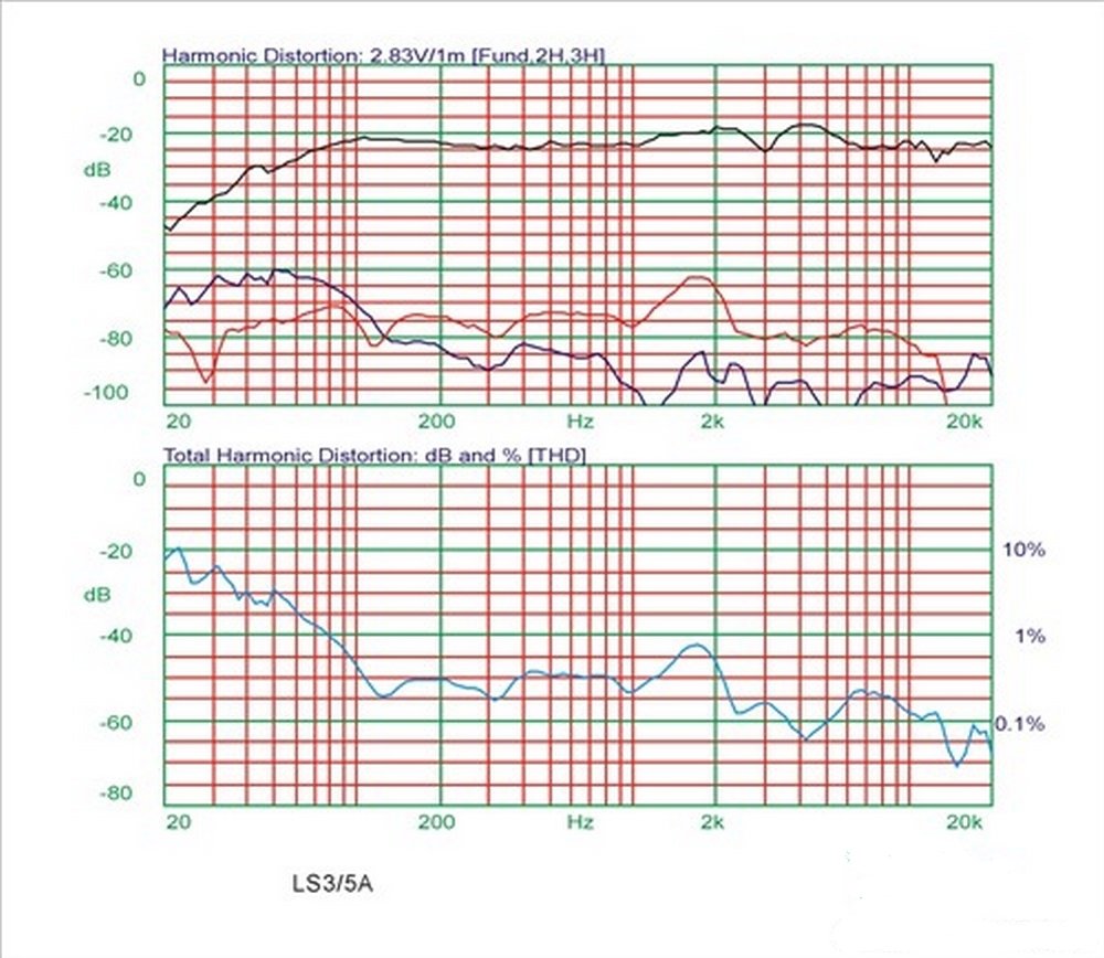

Même considérées Hifi, certaines enceintes dépassent joyeusement le 1% (-40dB) surtout en dessous de 100Hz, pour les formats bibliothèques à moins de 85dB/W/m.
Ici, la LS3-5a pour 2,83V/1m ce qui représente moins de 82db/W/m vu que son impédance nominale est de 11R, nous sommes à quasiment 1% de THD à 1,7KHz, toujours avec le même niveau de moins de 82dB/w/m.
Et après, on vient de te faire des raisonnements parce que ton ampli à l'ampoules affiche 0,5% pour 20W... Big Grin

[Image: ptt8.0x04-nab-02_315mm_16v_hpf2-80.png]
Ça, c'est ce que peut faire un HP moderne de 21 cm malgré ses presque 50 gr de mms.
Entre 200 Hz et plus de 2000 Hz, tu trouves ça comment ? Le niveau est de 104 dB à 1m.
Les non-linéarités sont beaucoup " travaillées" depuis la LS 3/5a ...
... Daniel...
