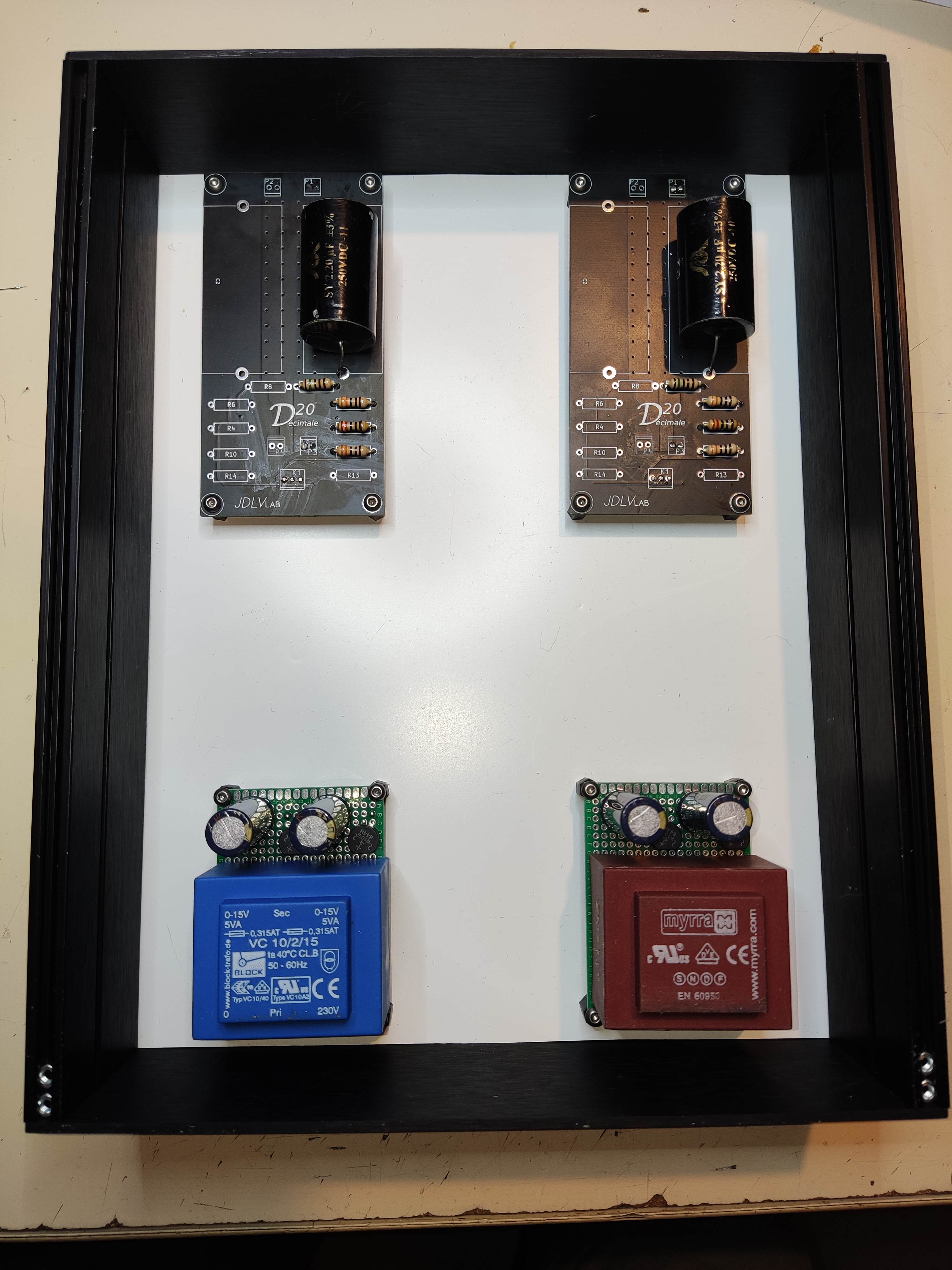

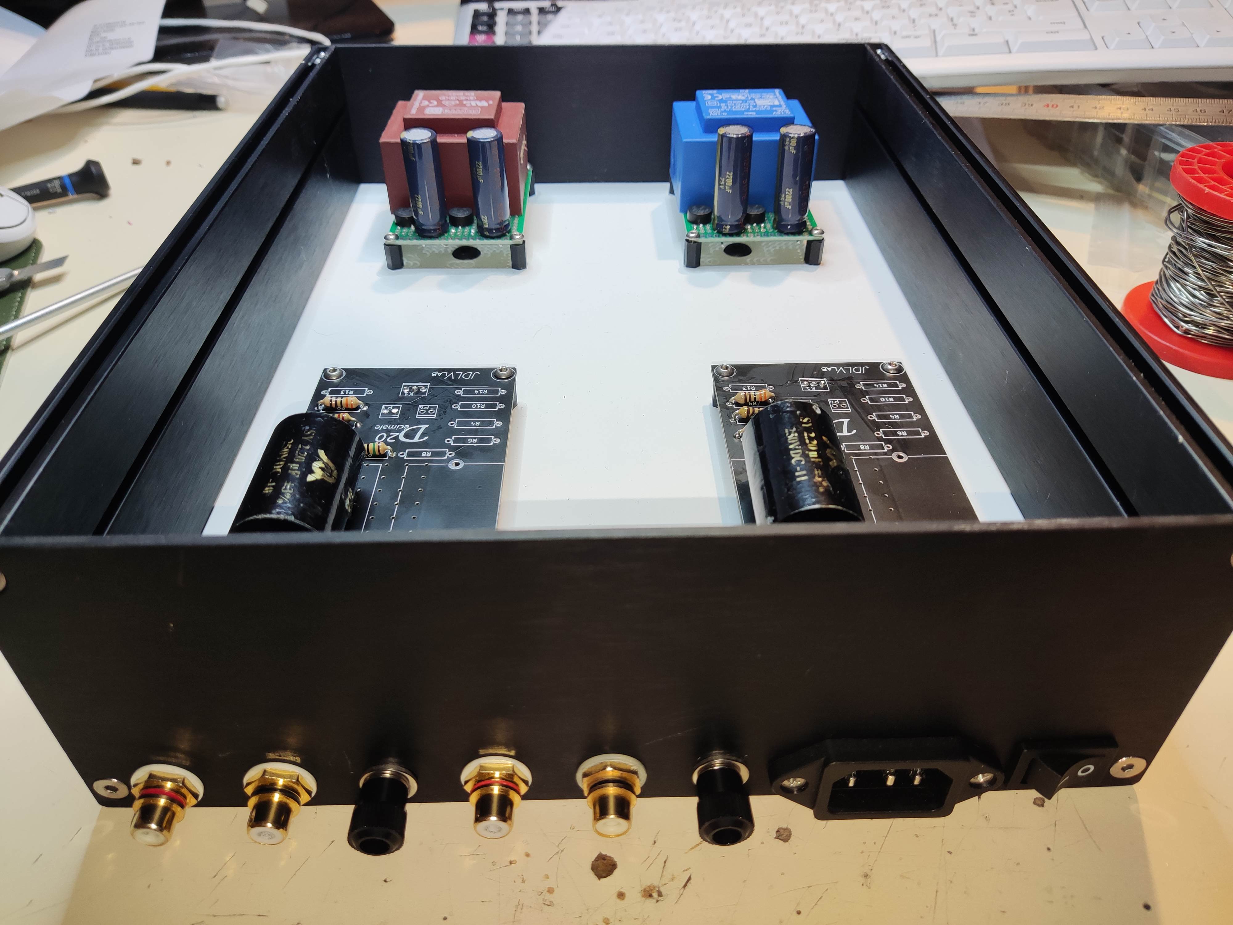

Bonsoir à tous,
Voilà, la mise en boite et le câblage sont terminés.
- Les essais débuteront la semaine prochaine...
Oui-oui, le câblage est bel et bien terminé, Cool

Beau travail! Fait voir en-dessous! Big Grin Finalement t'as mis quoi comme condensateurs sur les alimentations?

Bonjour Christian,
(13/07/2023-22:51:18)Grand_Floyd a écrit : Beau travail! Fait voir en-dessous! Big Grin Finalement t'as mis quoi comme condensateurs sur les alimentations?
- Ce sont des très rares Panasonic FC Audio de 2 200µF.
Pas le temps de faire une photo du dessous car je pars en WE. Promis, je la publierai la semaine prochaine.

(13/07/2023-20:58:19)Dominique a écrit : Bonsoir à tous,
jolie mise en boite!
Mais quelques interrogations quant à la proximité des transfos et passage du câblage secteur.
L'écoute dira...
