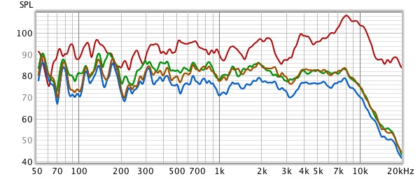

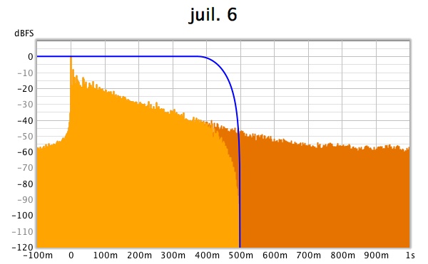

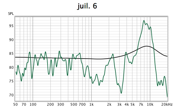

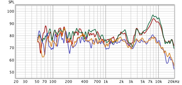

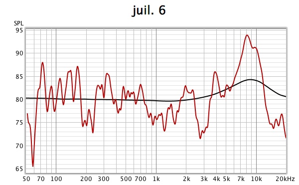

RE: Egalisation Lowther PM2a

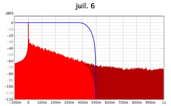

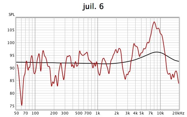

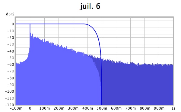

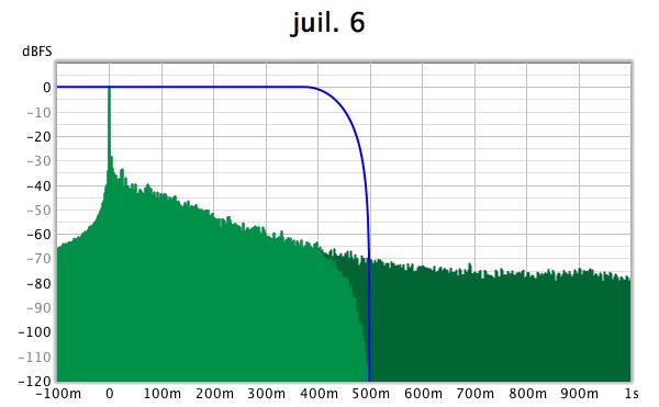

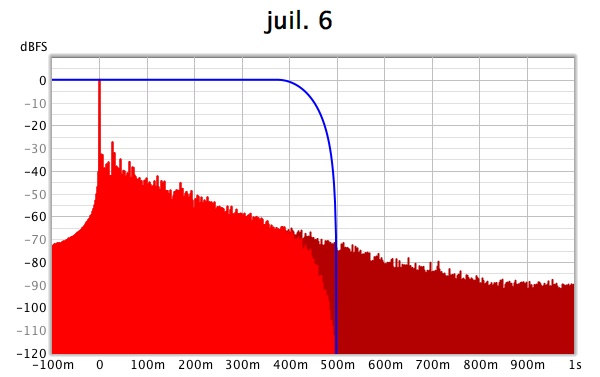

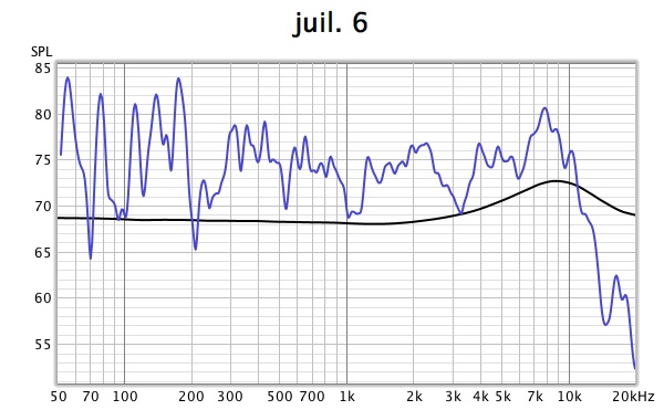

voila une partie des mesures
je n ai pas pu mesurer l enceinte droite non filtrée (câblage passe sous gaine dans la cloison)
et voila les impulses
deux overlays
merde, ça ne prend pas les légendes de l image
en commençant par le haut
bleu droite filtrée mesuree au canapé
vert droite filtrée mesuree a 70cm
rouge gauche a 70cm
orange gauche au canapé
rouge clair gauche non filtrée a 70cm
désolé je ne sais pas comment insérer sur les images
Bonjour Kiteloop,
Merci pour ta réponse.
Ah oui ok, D Pétoin à déjà fait un filtre, parfait !
Pour améliorer plus, il faudra passer par un égaliseur, difficile en passif de faire des miracles.
Si le son te convient, la mission est accomplie si tu ne peux ou ne veut passer par un égaliseur, sinon, l'écoute peut encore etre améliorée par ce biais.
Le placement peut jouer aussi (coller les HP aux murs pour avoir un peu plus de grave et limiter l'impact des premières réflexions)
