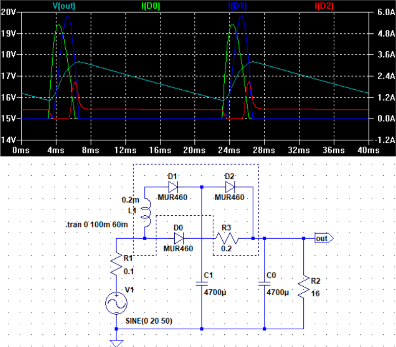

A partir de ce document : http://www.easyaudiokit.com/bekkan/Capacitor/degawa.pdf et de sa traduction DeepL, il est possible de mener une petite investigation technique sur le redressement Degawa.
Bien à vous, Jean-Marc.

Qu'il ne faut peut-être pas trop vite conclure. Que cela mérite étude et écoute. Malgré une communication un tantinet tapageuse :
Traduction Google : "Nous pouvons fabriquer le seul amplificateur au monde capable de reproduire des harmoniques (sons du monde naturel)."
Bien à toi, Jean-Marc.

Le schéma ci-dessus est vraiment un montage "exotique". C'est la première fois que je vois une telle association pour faire du redressement. On en apprend tous les jours !!!
Sauf erreur de ma part, le schéma ci dessus n'est que du redressement mono alternance, mais je n'arrive pas bien à en saisir le fonctionnement et le plus que cela apporte. Les diodes, sont des diodes rapides à la lecture du datasheet.
La finalité, est-ce, le taux d'ondulation que M. Degawa veut améliorer, ou traiter les pics de commutation des diodes, ou autre chose ?
Merci d'avance à JM Plantefeve pour cette étude. Si j'ai un peu de temps, je tacherai de réaliser un montage avec les composants ci-dessus, et regarder un peu à l'oscillo l'allure de la tension de sortie.
Nota: je me rappelle que pendant un temps, il était préconisé d'installer des condensateurs en // sur les diodes des ponts de redressement pour atténuer les fameux pics de commutation. Mais ceci remonte à un paquet d'années, les nouveaux composants génèrent peut être moins ou pas ces pics.

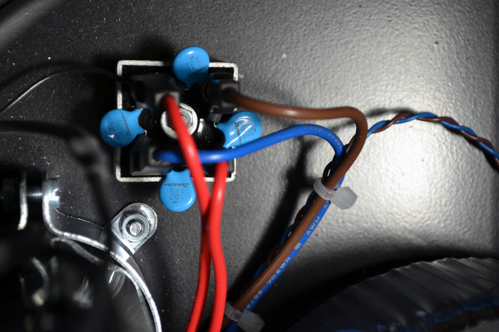

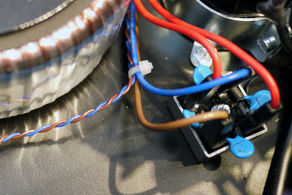

Concernant les condensateurs en // sur les diodes de redressement, Sugden les utilise bien sur ses productions.
Didier
#58
RE: Présentation
Ah, oui, des capacités de 10nF en //.
C'est un appareil récent l'ampli Sugden ?
Les ponts carrés sont je pense, du grand classique des ponts de diodes. Rien de spécial à mon avis de côté là.
