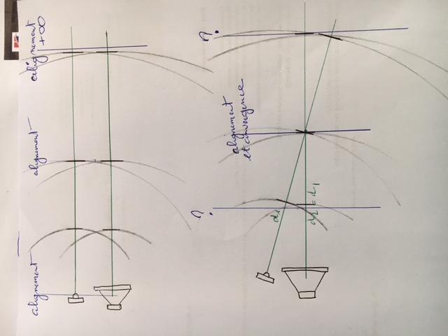

Tout est affaire de compromis ; on est d'accord ! Mais si je vous la fais comme ça ... comprenez vous ce qui tracasse mon cerveau Huh  sachant que dans l'aigu l'angle de diffusion se rétrécit .

Il manque un cas dans tes schémas: un seul point de mesure pour des haut parleurs ne ciblant pas celui ci dans leurs axes.
Tu peux ainsi considérer un ensemble de points de mesures et pas seulement le sweet point, pour optimiser la réponse en puissance.
La mesure au point d’écoute sert de référence pour les temps d’arrivée des différentes ondes acoustiques du champ direct.
Les mesures à utiliser pour le filtrage (avec un maximum de champ direct) sont à prendre bien plus près des haut parleurs, sur les directions haut parleurs point d’écoute/point de mesure, idéalement à equidistance de celui ci (d’où la ficelle évoquée) mais peut être à des distances différentes (ficelle virtuelle). Dans ce cas en plus des écarts temporels il faudra corriger le niveau.
Le plus simple est quand même de mesurer en extérieur directement à une distance correspondant au point d’écoute (et tout autre point se trouvant dans un équivalent de la zone d’écoute, ou encore mieux en spinorama).
Désolé si je suis abscon dans mes propos.

Oui effectivement c'est pas clair . D'autant que j'ai l'impression que certaines phrases sont en contradiction avec d'autres , d'où mon incompréhension . Un petit dessin ? Wink
Ce que je veux montrer avec le schéma 1 c'est que au delà d'une certaine distance ( le champs lointain de l'enceinte ? ) plus on s'éloigne et plus le recouvrement des surfaces rayonnantes se superposent jusqu'à former quasiment un "plan" qui devient un front d'onde commun aux hps . Ce qui n'est jamais le cas dans le second schéma ( notamment parce que le lobe d'aigu est étroit ) .
Ainsi dans le premier cas on peut effectivement optimiser la réponse sur une surface ( en anéchoïque , parce que rien qu'avec les rebonds sur le sol on est déjà dans les choux ) .

(07/03/2023-17:27:47)Jaffar a écrit : Un petit dessin ?
Peu de temps en ce moment, ainsi je reprends une figure à extrapoler vers une équidistance au point d'écoute, sans obligation de convergence.
Le leitmotiv : temps de vol (quasi-) identiques vers la tête de l'auditeur.
Oui, c'est ça ... comme point de départ.
