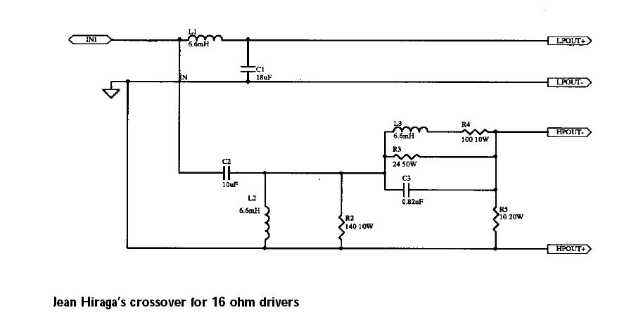

Pour en revenir avec la linéarisation, j'ai trouvé sur internet un schéma de filtre J.Hiraga mais je ne sais pas pour quelle enceinte (vot il me semble) :
Après plusieurs essais sous VituixCAD, je n'arrive pas à faire mieux que ça :

Je crois que tu devrais te concentrer sur les conseils de Jean-Marc, un filtre, c’est comme un dentier, fait sur mesure et ça ne s’échange pas…

(28/12/2022-14:36:58)christian24 a écrit : Pour en revenir avec la linéarisation, j'ai trouvé sur internet un schéma de filtre J.Hiraga mais je ne sais pas pour quelle enceinte (vot il me semble)
Ce filtre est pour une enceinte à deux voies. Jean à « linéariser » pour mieux faire faire monter la voix haute.
