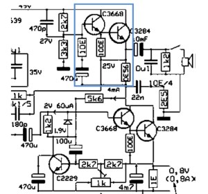

(30/11/2022-09:27:18)gvida a écrit : Ha là cela devient interressant, il va falloir avoir une explication plus technique entre ces deux modes de fonctionnement SE et Push-pull. Je ne sais pas si c'est le bon lieu, mais toute info lien qui pouraient nous aider à comprendre la subtilité seraient les bienvenus.

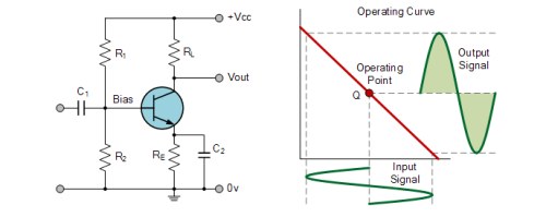

Je vais essayer d'expliquer de façon simple.
Le classe A Single Ended (terminaison unique) désigne un circuit que l'on peut schématiser comme ceci :
Le point de fonctionnement est au milieu de la droite de charge du transistor, donc polarisé en classe A
Bien que le Sugden montre un push-pull en sortie, en réalité les 2 transistors du haut se comportent comme une charge résistive, donc comme la résistance collecteur du transistor du circuit ci dessus. Donc c'est un SE

PS : je trouve très original le réglage et la stabilisation du bias sur le Sugden réalisé par le transistor C2229
