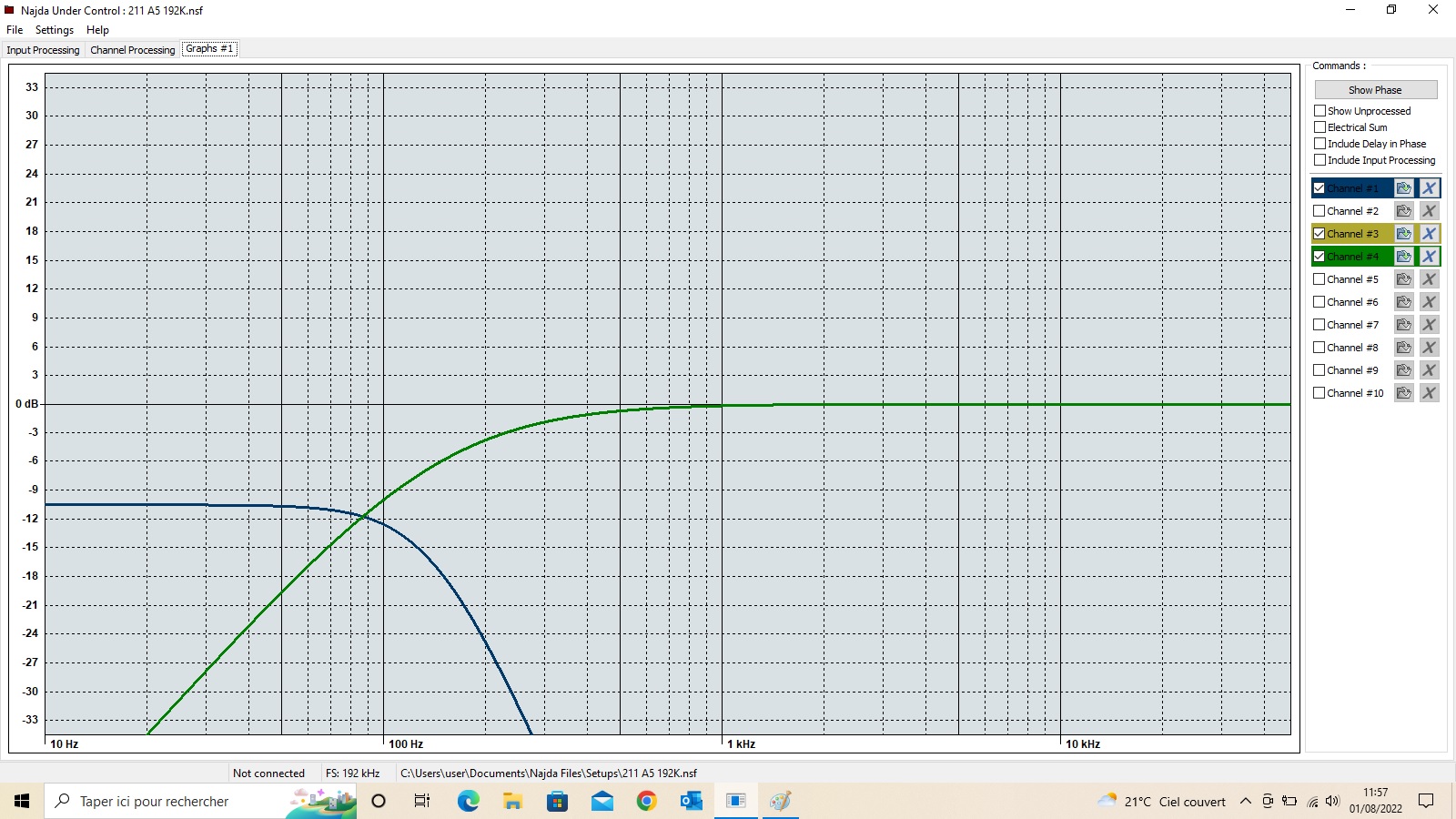

Bonjour à tous, il y a quelques temps, j'avais utilisé un disque de fréquences et un sonomètre pour mesurer mon ALTEC 211, j'avais constaté une chute d'environ 10 db  à 20 et 30 Hz par rapport au 40 Hz (rendement de l'enceinte), ainsi profitant des possibilités offertes par le filtre NAJDA,  j'ai décidé de corriger la 211 afin d'augmenter le niveau des très basses fréquences. Pour ce faire j'ai donc utilisé les fonctions d'égalisation présentes dans le NAJDA, mais plutôt que de booster les fréquences en dessous de 35Hz, j'ai atténuer les fréquences au dessus.
Les images valent mieux qu'un grand discourt, voici les représentations graphiques des 3 filtrages, courbes purement théoriques. La première est sans correction, puis -5 Db > 35 Hz et -7.5 Db>35Hz:
Comme on peut le voir le point de coïncidence des 2 courbes de filtrage, reste sensiblement identique sur les 3 graphiques.
Quant à l'écoute, sur la majorité des morceaux aucun changement, par contre sur ceux présentant des fréquences très basses (peu nombreux) des différences apparaissent:
 - En atténuation de 5 Db: peu de différence, mais appréciable quand même, sans dénaturer le reste du spectre, ni ralentir l'écoute.
 - En atténuation de 7.5 Db: la différence est plus nette, mais dénature l'écoute, gonflant trop les grosses caisses, rendant le résultat peu naturel.
Depuis quelques semaines j'écoute donc avec l'atténuation de 5 Db, et quand je revient sur le filtrage linéaire, je ressent la différence, mais comme elle est relativement minime, il n'y a pas d'effet de manque réel, l'écoute reste super plaisante, mais je dois avouer que les petits Db gagnés tout en bas sont sympa. La vague, ou nappe de grave générée par la 211, qui traverse la pièce gagne encore en présence et puissance, juste ce qu'il faut...  Cool

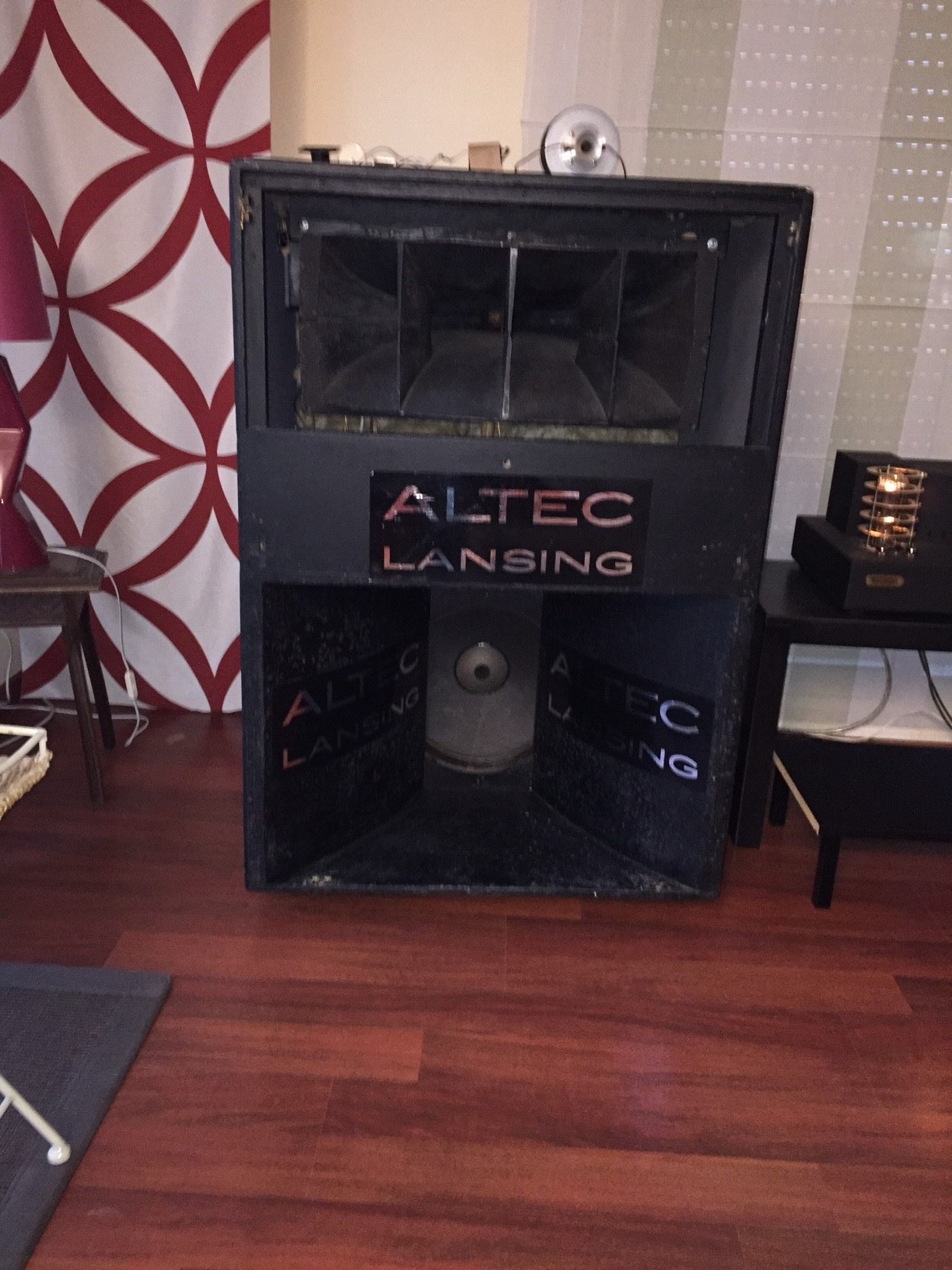

Bonjour, une petite anecdote rigolote, en parcourant le forum AUDIOVINTAGE, j'ai retrouvé la trace des caisses VOT 825 actuellement en ma possession.
Pour rappel, une photo de l'époque à laquelle je les ai récupérées, auprès d'un membre du forum, sur l'image elles sont montées chez un ami du gang Breton.
Et donc je les ai retrouvées ici (sujet de 2013):
https://www.audiovintage.fr/leforum/view...hp?t=30158

Bonjour Romain, je les ai bien rénovées, et remise en configuration d'origine, la preuve:
Elles fonctionnent très très bien, aucune modification structurelle, juste des bordiers et un tissus sous le HP. Après un peu d'huile de coude quand même  Wink
De plus, même si ce n'est pas une vraie paire, leur construction est identique, et elles sont certainement d'origine américaine: inserts de fixation des HP en pas non métrique.

Bonsoir Romain, je pense que ce n'est pas une vraie paire car les peintures intérieures sont différentes, l'une est grise, l'autre noire, et les inserts HP, bien que d'origine non métrique, sont de diamètres différents.
Par contre la fabrication est parfaitement semblable, même repères à la craie sur les panneaux, même type d'agrafe, aux mêmes emplacements, idem pour les pointes...
Et un indice me fait penser qu'elles doivent dater des années avant la mi-70': la planche HP n'accepte que des saladiers 15', le plan ALTEC a évoluer avec l'arrivée des saladiers 16' type 416-8B (axe HP descendu).
