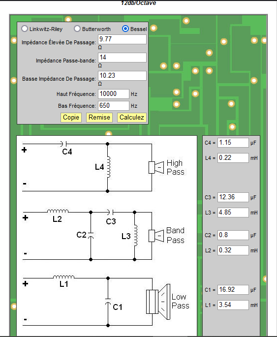

Je ne trouve pas l'erreur dans mon filtre initial pouvant engendrer l'erreur dans Xsim malgré des heures de recherche  Sad
Ce filtre m'avait été donné par un ami et fait par William Walther de la MDA.
Je préfère faire un nouveau filtre me basant sur les courbes d'impédance de Dats.
Ce filtre sera de pente 12db/oct et de Bessel car d'après de que j'ai lu c'est celui qui est le plus performant en réponse transitoire.
Ses coupures seront 650 Hz et 10 KHz.
Voici son schéma :
Avec une stabilisation d'impédance dite de Zobel :
Bonne journée  Cool
Christophe.

(03/07/2022-16:55:46)xtof a écrit : Je ne trouve pas l'erreur dans mon filtre initial pouvant engendrer l'erreur dans Xsim malgré des heures de recherche
Etrange cette différence entre courbes d'impédance...
Mais au fait, pourquoi vouloir faire un nouveau filtre ? Je ne pense pas que tu l'ai déjà exprimé.
Et si nouveau, il faudra te baser sur les courbes d'impédance "et aussi" sur les courbes SPL !

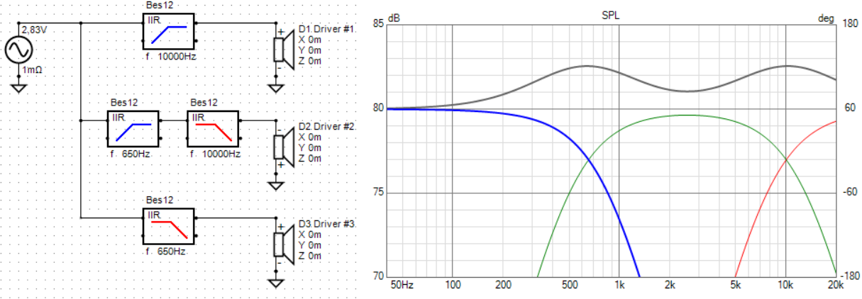

(03/07/2022-16:55:46)xtof a écrit : Ce filtre sera de pente 12db/oct et de Bessel car d'après de que j'ai lu c'est celui qui est le plus performant en réponse transitoire.
J'imagine que tu parles des cibles acoustiques ? Si oui, le résultat global ne sera pas des plus linéaires.
Jean-Marc.
RE: Filtre passif optimisé pour ma VOT
Jean-Marc.

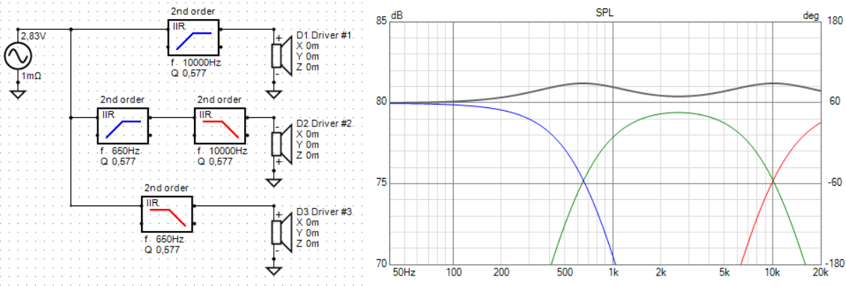

Vituix semble ici prendre les Fc des Bessel2 à -3dB, et non à -4,7 dB ( Q=0,57) auquel cas c'est un peu moins pire..
(04/07/2022-09:31:59)jimbee a écrit : Vituix semble ici prendre les Fc des Bessel2 à -3dB, et non à -4,7 dB ( Q=0,57) auquel cas c'est un peu moins pire..
Effectivement. Merci.
Tout simplement parce que l'ancien filtre n'a pas été fait pour mes haut-parleurs juste pour la VOT de la MDA.
Je me suis basé sur les courbes d'impédance générées par Dats et j'ai rentré les valeurs dans les équations de Bessel sur le site :
https://www.erseaudio.com/CrossoverCalculators
Mais peut être que je n'utilise pas la bonne méthode  Sad
Jean-Marc en partant de zéro, comment ferais-tu ce filtre ?
Je t'ai expliqué comment j'avais procédé, je suis preneur pour une méthode plus cartésienne  Shy
Jean-Marc.

Après touic-touic, encore moins pire.
