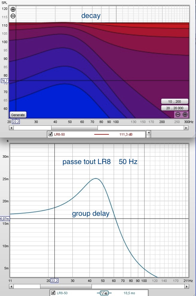

mastro a écrit :voici deux autres graphes Decay qui montrent beaucoup plus subtilement , une petite amélioration de l' amortissement du grave entre 30hz et 80hz ;-)))
Si l'acoustique de salle ne le masque plus, le group delay se reflète
dans le decay:
