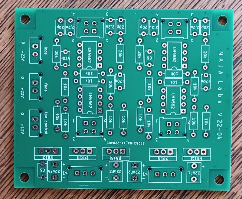

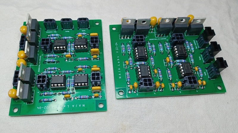

Pour des fichiers Gerber définis avec KICAD, je fais appel à JCBPCB, ça coûte une misère et on reçoit les pièces en une petite dizaine de jours.
Pour des circuits 4 couches, c'est 8 € les 5 (quantité minimale de commande), plus une vingtaine d'Euros de taxe et d'expédition.
Qualité impeccable, trous métallisés, sérigraphie, perçages pour les composants et les fixations.

En fait, Gerber est un format standard d'échange, KICAD est l'outil de conception que j'utilise (gratuit et super bien conçu), mais il y en a d'autres.
Le dossier Gerber issu de la conception du PCB contient 10 ou 11 fichiers générés automatiquement. Sur le site JCBPCB, on télécharge le dossier Gerber compressé en zip, on obtient le devis instantanément et on n'a plus qu'à passer commande.
