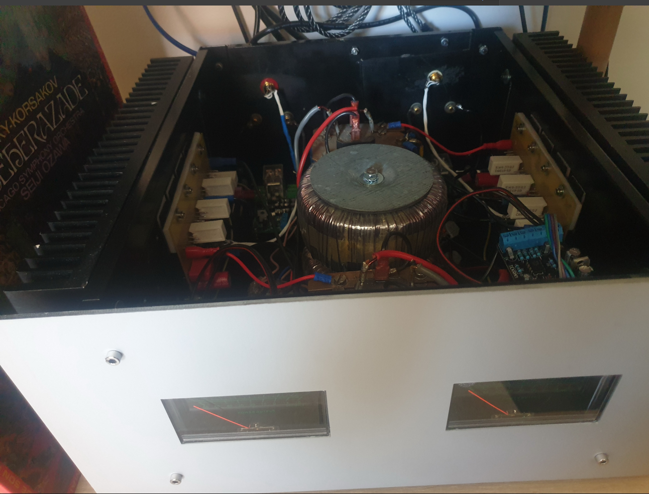

Comme je vous l'ai dis cette alime sort 55 V à vide.
Le sphinx 100 W demande 45 V( Bonjour Jean-Marc)....... Peut-il supporter les 55 V(50V en charge) de cette alime ??.
Sinon quelle valeur de résistance en pi dois-je inserrer dans le circuit pour retomber à 45 V en charge
@mitiés, GéBé.

Bonjour Gérard,
des toriques de 36V pour 100W 8Ω c'est pas pire!
La tension que va faire chuter la résistance c'est U = R x I . Donc il faut connaître la valeur du courant et surtout il faut qu'il soit constant comme c'est le cas avec un ampli en vraie classe A.
En classe AB la courant change tout le temps et donc la tension chutée aussi.
Mais a mon avis l'alim telle qu'elle est fera l'affaire.
joël

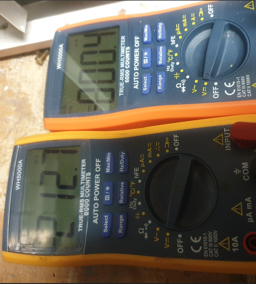

Bonjour à tous, bonjour Jean-Marc,
J'ai réglé un coté du Sphinx 100 W à : 2(212,7 mV/0.33) = 1,289 A et ça chauffe beaucoup.
Les 2 drivers sur le circuit imprimé également , je me demande si je ne devrais pas les fixer sur un dissipateur....?
Vos avis SVP !
