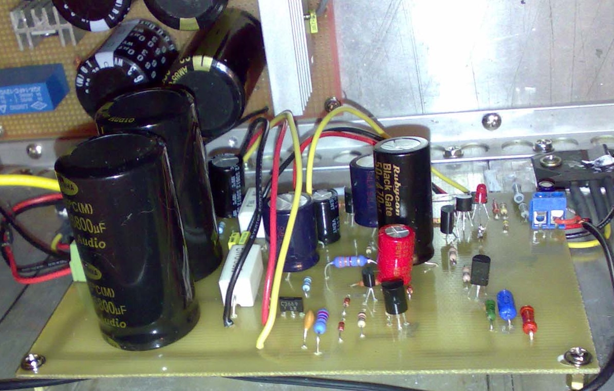

Mon clone Sugden A21 SE en construction

Merci Pierre et Didier pour vos retours. D'après ce que je vois, Sugden est diversifié dans ses conceptions d'ampli, liaison directe, alim à découpage. Sa notoriété est connue sur le forum voisin   Wink
Le dernier schéma est celui que j'ai fabriqué avec 3 condensateurs dans le trajet audio et qui sonne si bien. Je n'ai pas encore entendu les autres. Je n'ai pas non plus trouvé le schéma du liaison directe qui doit être particulier puisqu'on y trouverait un aop comparateur en sortie.

Ce schéma correspond exactement à celui que j'ai relevé sur un A21A, le A21SE doit également avoir le même.
La bonne question  (que je pose à nouveau) est :
Pourquoi cet ampli bourré de condensateurs de la pire espèce, est il aussi musical ?
Les mesures seules n'apportent pas la réponse.

J’imagine que si l’écoute est des plus agréables, c’est que le schéma est une véritable réussite. En tout cas, je ne suis pas en mesure d’expliquer le pourquoi du comment, mais simplement de me rendre à l’évidence.
Par contre, avec le nombre de condensateurs que doit traverser le signal, il y a de fortes chances pour que les résultats varient en fonction de leur choix. Et c’est précisément ce que laisse entendre un intervenant sur un forum russe (voir sa réalisation ci-dessous) :
« …en utilisant certains condensateurs qui, soit dit en passant, affectent très fortement le résultat final. »
Et comme ce dernier le souligne, chez Sugden, la grosse différence avec la gamme Masterclass se trouve dans le tri et le choix des composants (A21 vs Masterclass IA-4).
Alors entre le circuit électronique mis en œuvre et la présence de condensateurs sur le chemin du signal, disons que c’est le premier qui l’emporte.

Quelqu’un a-t-il déjà fait l’expérience d’utiliser cet ampli sur la partie haute des fréquences en bi-amplification, en remplaçant le condensateur de sortie de 10.000 µF  Angry par celui du filtre du haut-parleur à amplifier ?
Resterait plus alors qu’à comparer avec le chimique de 10.000 µF en place pour constater si sa présence impacte ou pas la reproduction.  Idea

Ce schéma ne peut fonctionner sans les condensateurs, mais si tu es capable de dessiner un schéma équivalent qui sait s'en passer, je l'attends avec impatience.
Je viens de passer deux heures avec un ami qui a apporté quatre amplis qui ont été comparés au Sugden.
Le grand vainqueur (haut la main) a été encore mon clone de Sugden, le commentaire de mon ami "le Sugden est le seul qui fait de la musique".
Alors pourquoi se prendre la tête à virer les condensateurs si ça marche avec?
cdt,
Gérard
