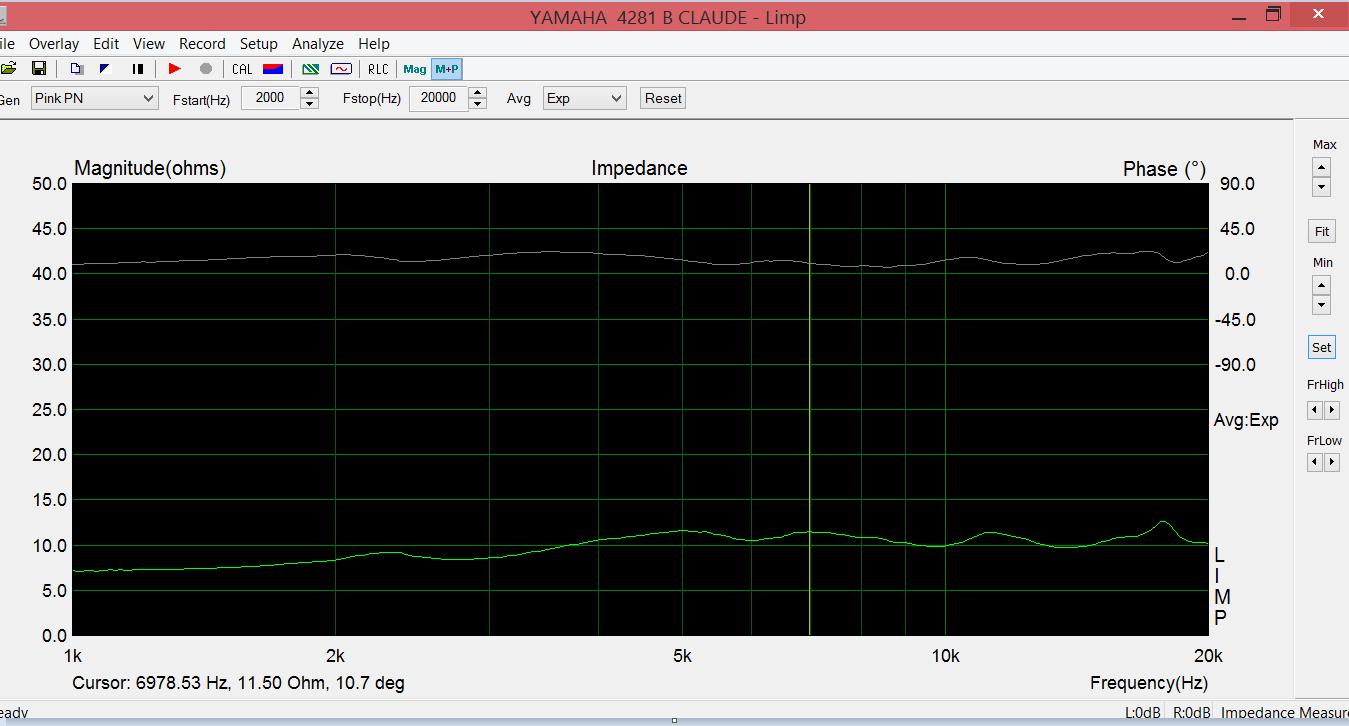

voici la courbe d'impédance de ton tweeter Yamaha que j'ai tiré chez toi:
pour fc à 7khz à 6 db  (impédance de 11.5ohms) la valeur
du condensateur de filtrage est de :1.97µf tu peux arrondir à 2µf.
Cordialement.
Dominique.

Là je ne pige pas… sur quoi et sur quelle pente il va raccorder ?
