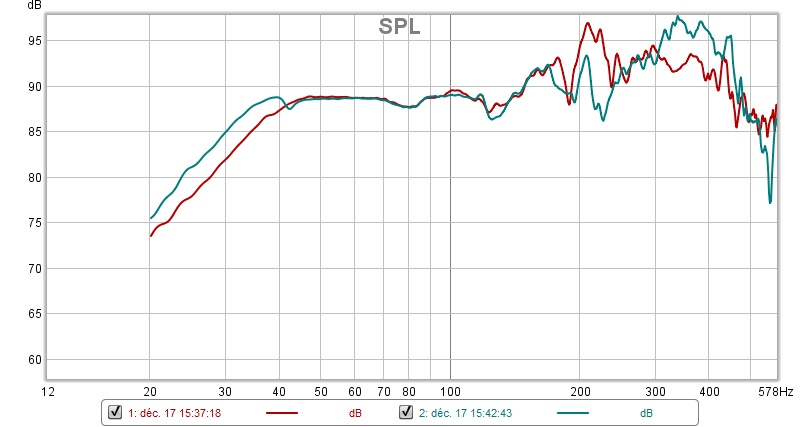

Je dois en conclure que jefourcade n'est pas foutu de mettre un HP dans un tuyau.
Je rappelle la mesure que j'ai faite : Le HP n'est pas filtré, sur mes Papillons, je coupe à 270Hz à 12dB :
On remarque une belle régularité jusqu'à 150Hz environ, le 30Hz est bien à -3dB
Micro UMIK avec fichier d'étalonnage, PC connecté en USB sur un FDA, REW.
Courbe en vert : Alpha15A dans un tuyau de diamètre 40 (ext)
Courbe en rouge : Alpha15A dans un carré de 40*40*40 (int)
Dans le tuyau, gain de 5dB environ, je ne sais pas pourquoi mais notre "ingénieur" acousticien doit avoir une explication.
Avec un petit boost, le 25Hz est atteint à -3dB (et 92dB environ) et ça s'entend !!!
Il n'aura jamais ça avec ses gros cubes.
Pedro non plus, il doit acheter ses HP au col d'Ibardin ou en Andorre.
cdt,
Gérard
