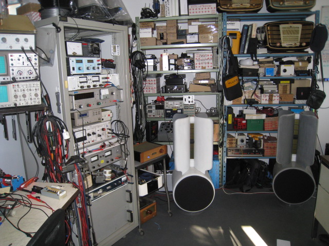

ça marche dans mon salon de 30m², les enceintes sont sur le petit côté.
ça marche aussi dans mon atelier de 40m², rempli de bordel.

(30/11/2021-11:31:47)escartefigue33 a écrit : ça marche aussi dans mon atelier de 40m²
On comprend mieux ce qu’est pour toi un système qui marche : des enceintes placées n’importe comment comme le montre ta photo. Autant mettre une enceinte Bluetooth
