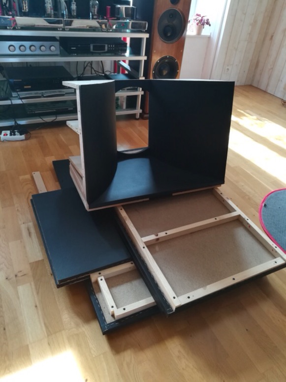

RE: Réduire la bosse à 200 hz des voix du théatre ?
ma VOT avec son évent réduit !

#39
(27/11/2021-18:25:38)Bamboufou a écrit : ma VOT avec son évent réduit !
Bonsoir Gill
Est ce une caisse que tu as fabriqué toi même?
Hicham
#40
hicham a écrit :
Bamboufou a écrit :ma VOT avec son évent réduit !
Bonsoir Gill
Hicham
Oui Hicham
Elles étaient démontables et recouvertes de sky pour la finition !
