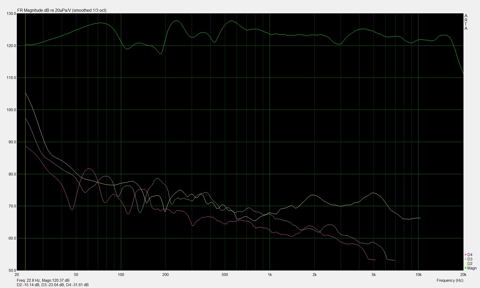

J'ai été un des premiers à suivre la voie proposée par Dominique avec le filtre série 6dB. Ces derniers jours, j'ai pris le temps de rélire ce fil en entier. Avec mon retour d'expérience, j'ai mieux compris le sens de certaines interventions.
Je tiens d'abord à signaler que j'ai pu, gràce à ce forum, améliorer beaucoup mes connaissances en terme de mesure et d'analyse. Quand j'ai entrepris la réalisation du premier filtre, je n'y connaissais rien... J'ai appris à mesurer l'impédance des HP, comment lisser cette impédance, comment accorder un évent, la différence entre la phase et l'aligement temporel, bref, je me sens un peu moins idiot, et ceci gràce à vous tous, Merci !
Au fil du temps, des écoutes, et des mesures, mon système a donc évolué. Le filtre série décrit sur la premère page de ce fil est très simple. Dès la premère écoute, il donne d'excellents résultats, par contre, les différentes interventions de Jean-Michel Le Cléach devraient alerter le lecteur... Pour en tirer le meilleur, il faut travailler un peu et le filtre devient plus complexe. On peut bien sûr se contenter de la version de base, mais si on est un peu perfectionniste...
J'ai donc commencé par ajouter deux cellules RLC et RC pour corriger les impédances.

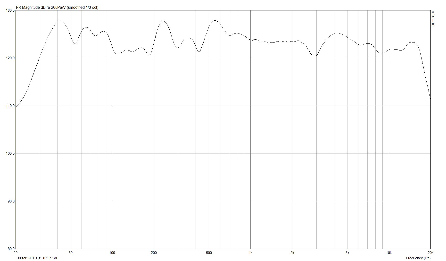

Ensuite, j'ai lissé la courbe de réponse du pavillon 1505B et du tweeter 2404 avec deux réseaux RLC.
J'en suis donc arrivé à un filtre plutôt complexe, mais les résultats sont à la hauteur et les mesures confirment les remarques des intervenants:
- Bons réultats subjectifs, excellente fusion des voies,

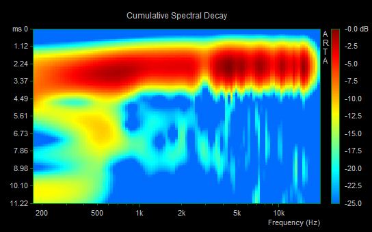

- Courbe de phase semblant assez linéraire (voir courbe et CSD)
- Distorsion: Je viens de la mesurer et je ne sais pas interprèter. Cela ne semble pas catastrophique bien qu'il paraisse que c'est le point faible de ce filtre.
Voilà pour ce point d'étape, plus d'un an après mon premier message sur ce fil.

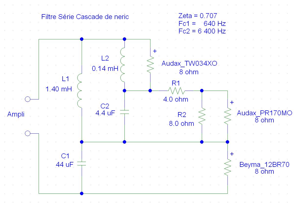

Dominique m'a fait passer un schéma pour un filtre série 3 voies qui correspond à mes haut-parleurs.
(pièce jointe)
Avant de passer à la réalisation je me pose quelques questions.
Il propose de couper à 640 et 6400, mais cela donne des valeurs de composants qu'on ne trouve pas sur la marcher (je n'ai pas trouvé).
J'ai calculer qu'avec 600 et 6000 Hz je tombais sur L1=1,50mH, C1=47µF, L2=0,15mH et C2=4,7µF, qui sont des valeurs que l'on trouve en magasin.
Est-ce correct selon vous ? Cela ne change pas grand chose ?
A propos de la courbe d'impédance de mon médium (audax pr17m0) aux fréquences de coupure, est-ce normal ou grave d'avoir un gros écart d'après les courbes fournies par le constructeur : je trouve 8 Ohm vers 600 Hz et plus de 15 Ohm vers 6000 Hz ? Est-ce un problème ? Il faut une correction d'impédance, comment fait-on ?
Pour la simulation j'ai pris 8 Ohm comme valeur d'impédance pour les deux fréquences de coupures du médium, dois-je recommencer avec 8 Ohm et 15 Ohm ?
Toute dernière question, la courbe médium fait une vague à partir de 2000 Hz, grave ?
Merci d'avance pour vos réponses, en espérant qu'elles éclairent ma lanterne...

Bonjour neric,
Les valeurs que je t'avais indiquées correspondent à un zeta de 0.7. Mes expérimentations ont mis en évidence que cela ne marche pas aussi bien qu'avec un zeta de 1.
Pour un zeta de 1 et des valeurs de composants que l'on trouve en magasin :
Fc1 = 640 Hz
Fc2 = 9 000 Hz
L1 = 2 mH
C1 = 30 uF
L2 = 0.14 mH
C2 = 2.2 uF
Un HP qui présente un grande variation de sa courbe d'impédance doit être mesuré. Si cela se vérifie, il faut linéariser sa courbe d'impédance à l'aide d'un circuit Zobel (12 uF + 8 ohm) et tenir compte de l'impédance résultante qui ne sera pas forcement 8 ohm.
J'espère que tu n'as pas encore acheté et donc qu'il n'est pas trop...

Merci pour ta réponse.
Non, les composants ne sont pas encore achetés.
Est-ce qu'une coupure à 9000 Hz n'est pas trop élevée pour ce médium ? Ca ne risque pas d'engendrer des problèmes de directivité ?
Est-ce que je peux me fier à la courbe d'impédance de la documentation du hp ? c'est pas fiable ?
Je vais me documenter pour apprendre à mesurer l'impédance des hp.

neric a écrit :Est-ce qu'une coupure à 9000 Hz n'est pas trop élevée pour ce médium ? Ca ne risque pas d'engendrer des problèmes de directivité ?
Je pense que compte tenu de la pente d'atténuation relativement douce de filtre, il ne devrait pas y avoir d'incident majeur sur la courbe de réponse globale car la "zone de croisement" sera plutôt large.
Tu peux te fier à un document commercial mais tu dois aussi le vérifier...
