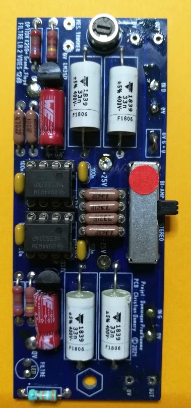

Alors j'ai lu et relu avec attention cette notice et particulièrement la page 7 et j'ai toujours une résistance en RAB. Ci-joint photo de ma carte (presque) terminée (manquent les deux supports et AOP).
Si un mélaudien avec vue plus aiguë remarque quoi que ce soit....

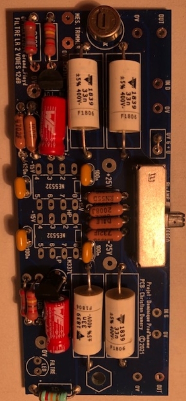

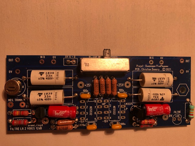

Vous pouvez comparer une carte peuplée à l'aide de la notice de montage à gauche et une carte peuplée sans la notice de montage à droite.
- Vous n'avez pas respecté la consigne qui préconise de placer toutes les résistances RN55D avec leur valeur visible sur le dessus. Indispensable pour vérifier l'implantation des composants. Comme les valeurs des 2 RN55D à gauche sont visibles, vous ne pouvez pas avoir commis d'erreurs de valeur pour les 4 autres RN55D qui sont identiques. Si la fréquence de coupure de 650Hz (par défaut) vous convient, pas la peine de dessouder ces 4 RN55D pour installer le support DIL8.
- Il vous reste à souder les 2 support DIL8 des AOP sur le circuit imprimé puis d'y insérer
sans les souder les 2 x NE5532AP. . Attention à respecter le sens d'insertion.
- Visuellement, le reste semble tout à fait correct.
Bon courage pour la suite... La notice sera vraiment indispensable.
