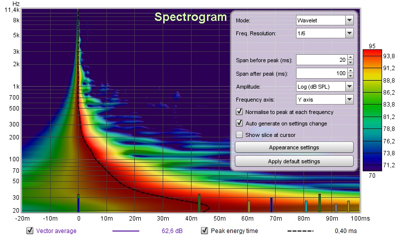

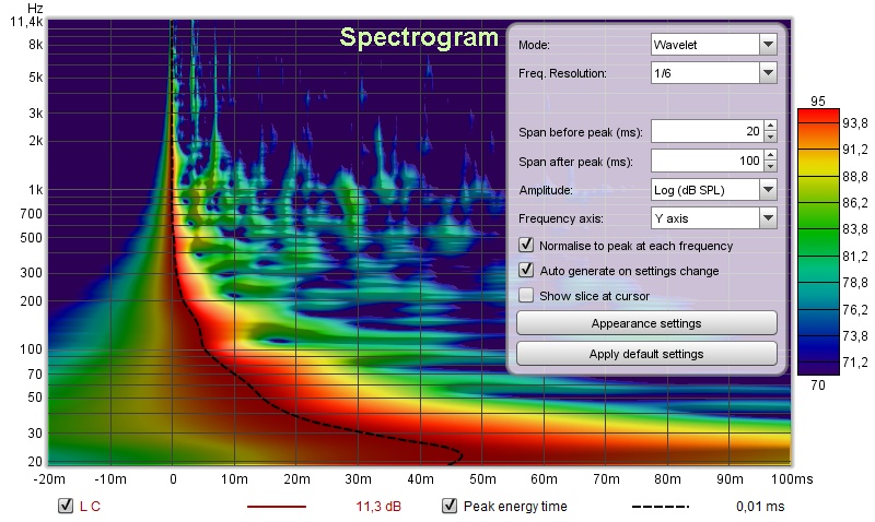

(05/08/2021-09:11:35)jefourcade a écrit : Voici l'ETC à 63 hz de la mesure obtenue par vector average de toutes les mesures réalisées avec la source au point B (24 mesures) :
[Image: ETC63.jpg]
Normalement une moyenne vectoriel élimine un bonne partie de la réponse de la pièce et donne une part plus importante au champ direct.
Il est préférable d'analyser l'ETC uniquement dans la zone d'écoute mesure par mesure et de faire la moyenne des pentes de décroissance de chaque mesure. Cela donne une meilleur idée du rendu à basse fréquence. Idem pour les 10 ou 20 premiers db de chute, il faut regarder mesure par mesure.
Pour information le spectro de la moyenne vectorielle de 9 mesures dans une zone de la pièce :
Le spectro d'une mesure :
On remarque que cela à moins d'importance dans les basse fréquence car les écarts sont plus faible dans un petit espace de la pièce.
Avec la moyenne d'un grand nombre de mesure dans toute la pièce, je pense que cela pourrait donné des résultats différent.
