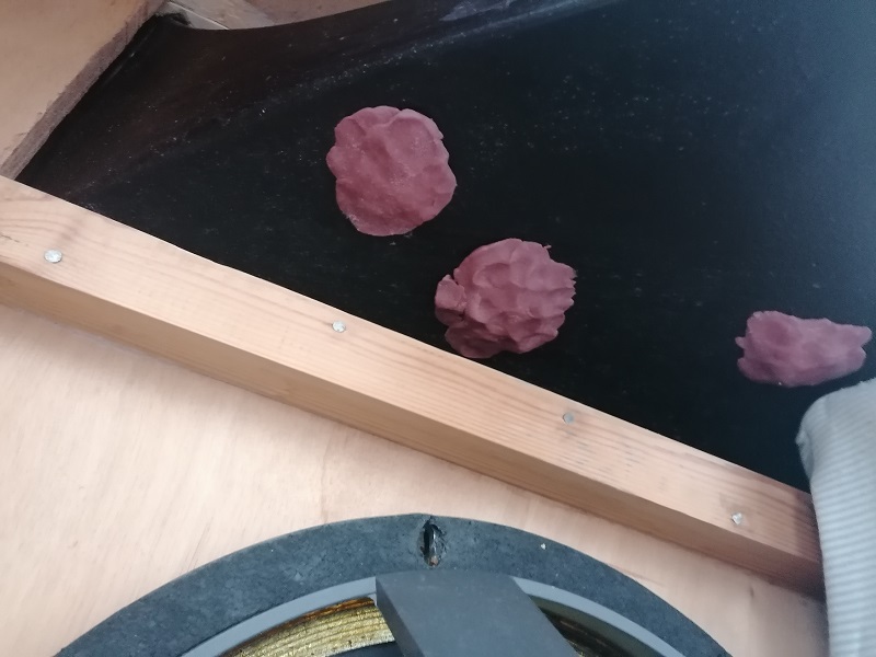

hello, de quoi est fait l'enveloppe des fromages Babybel: http://www.google.com/url?q=http%3A%2F%2...JkHYX9pByA
et les pâtés dessous qui adhère depuis plusieurs mois y compris mois d'été .... j'aurais dû les étaler un peu plus, mais trop de chose à faire pour moi qui ne suis pas doué de mes mains... impatience, je vais en rajouter quand même :
