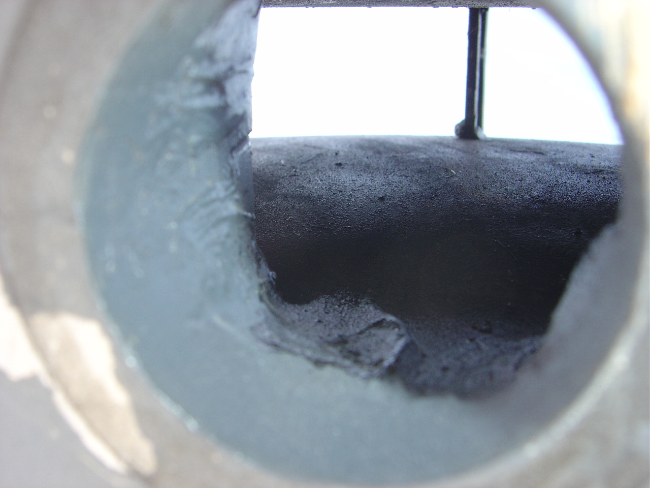

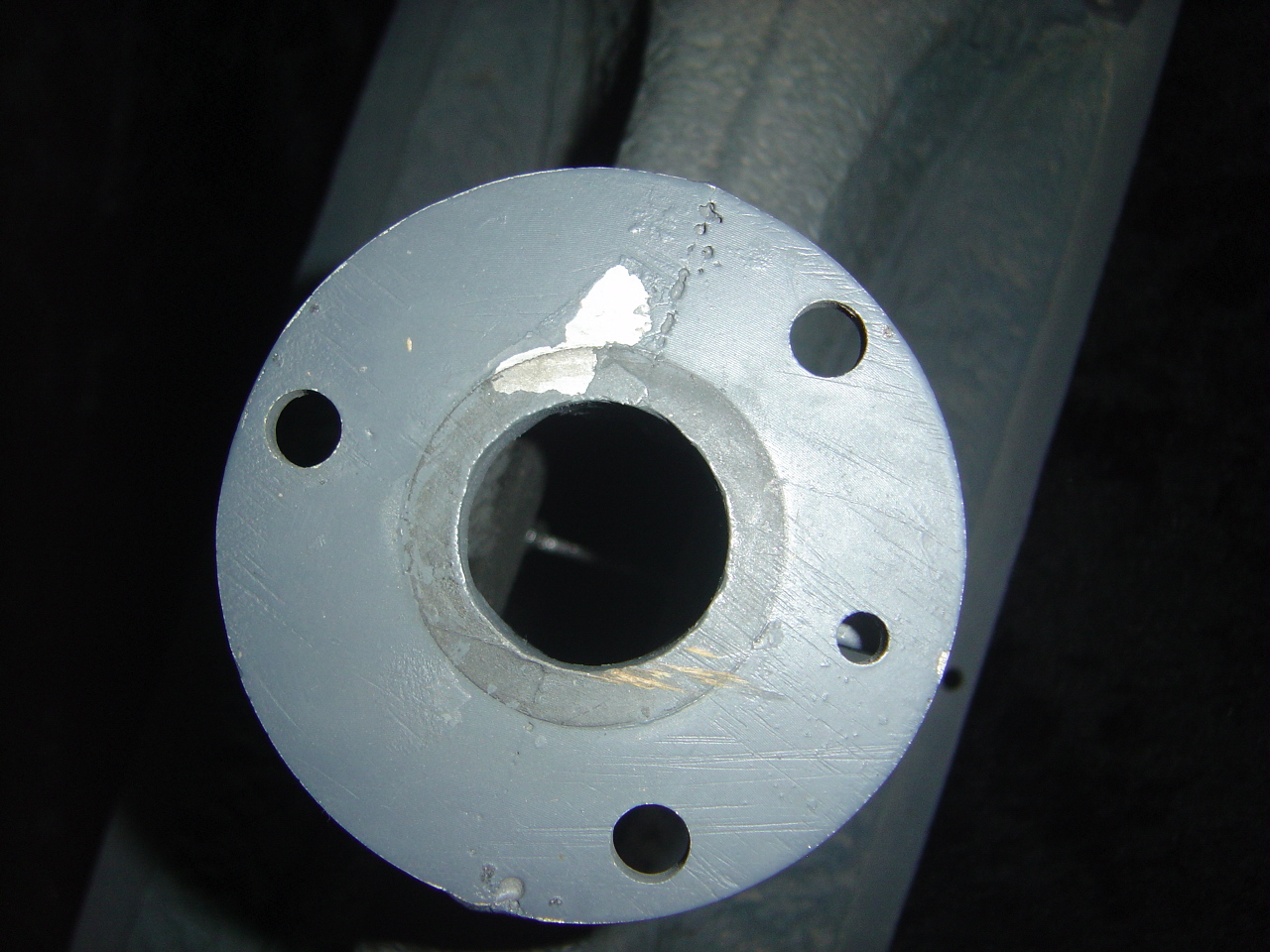

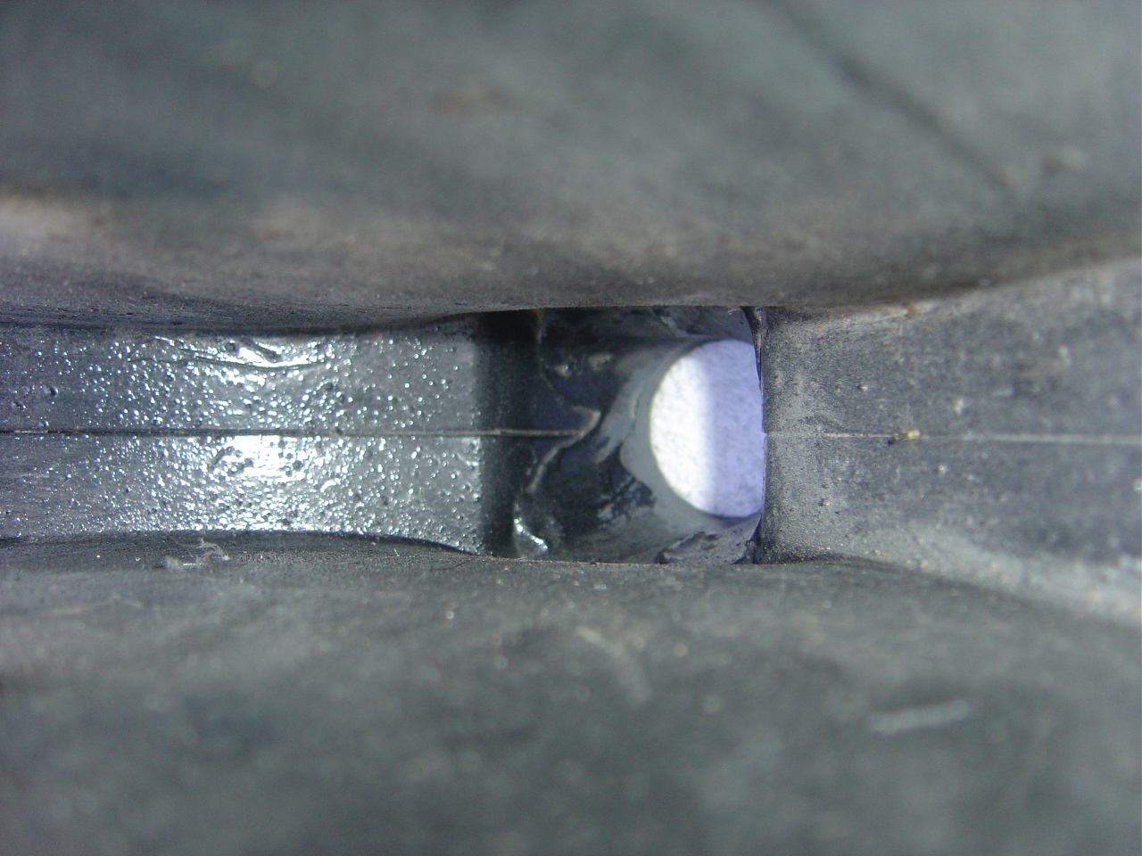

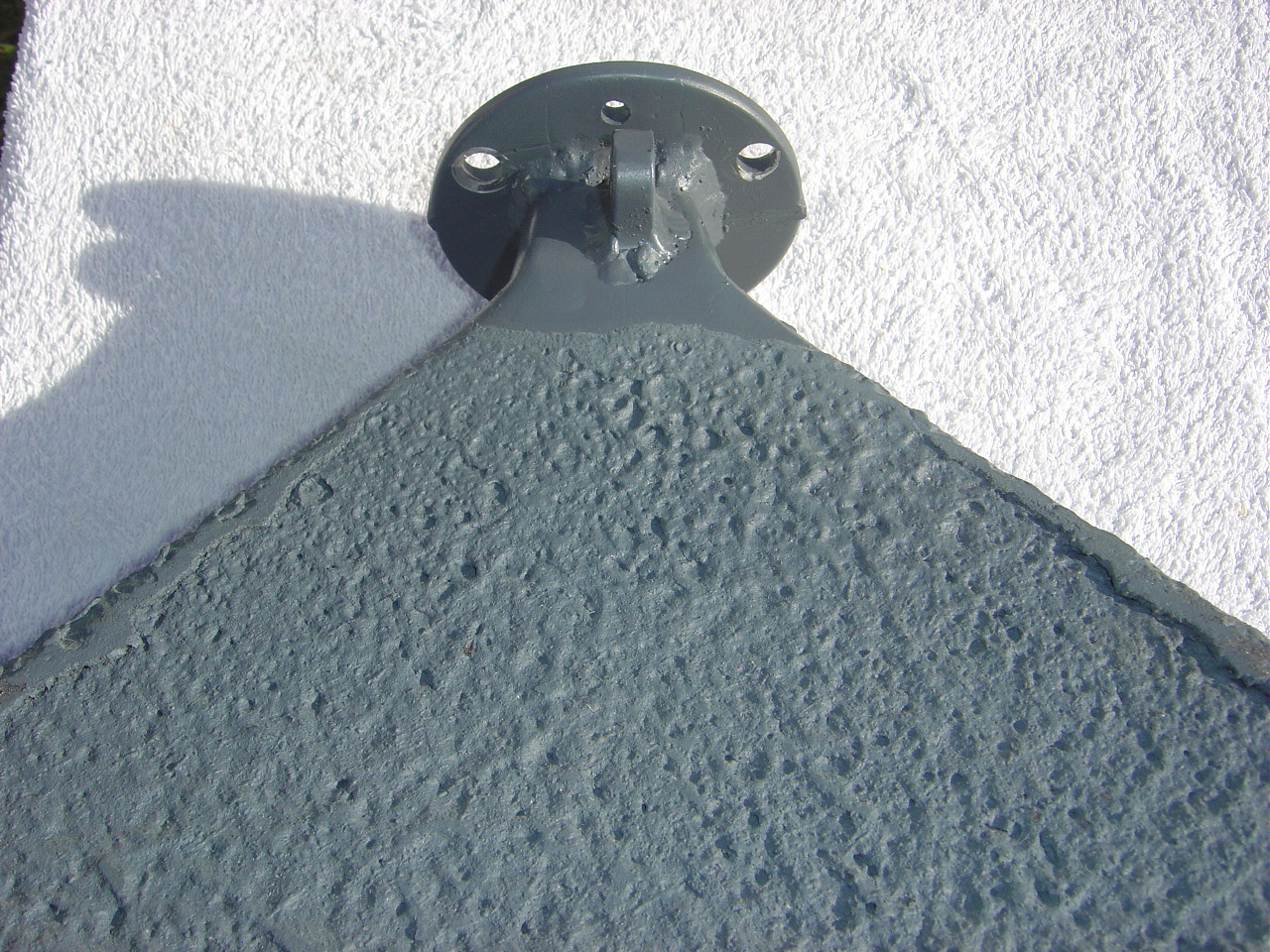

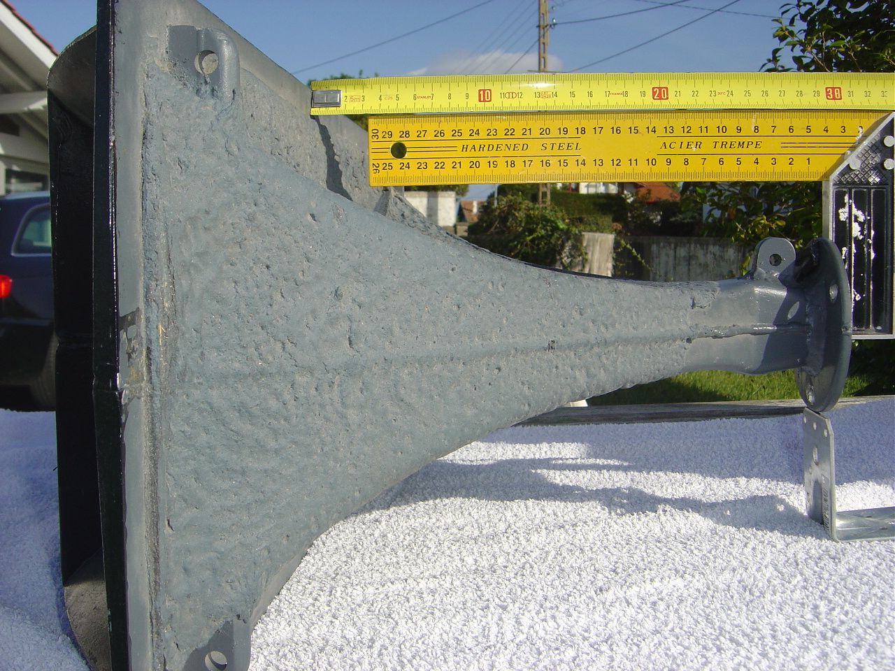

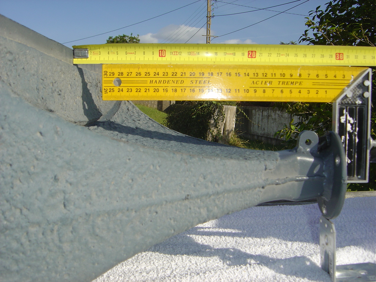

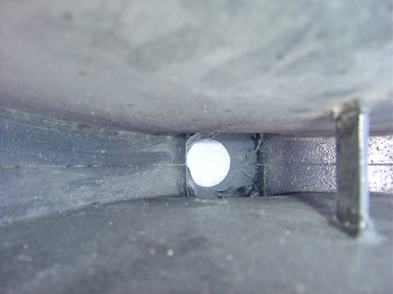

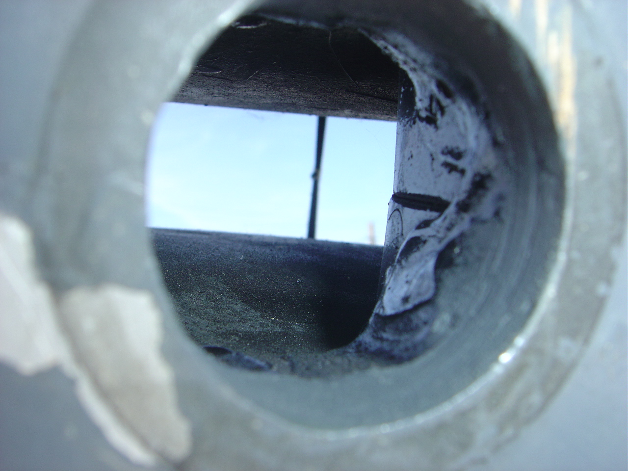

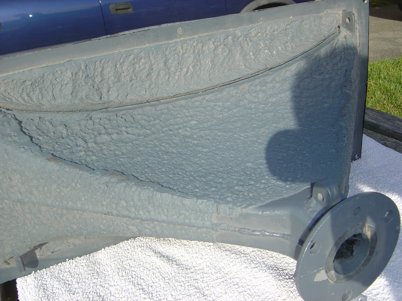

Voici quelques photos de mes 511E Altec d'origine dans les détails. Je vous laisse apprécier la qualité de la réalisation de la transition rond carré ainsi que les soudures...
Thierry
RE: ALTEC 511-E
En complément pour ceux qui veulent réaliser la modif pour transformer le 511b en 511e , la distance entre entre l'arrière de la surface rectangulaire mesuré au niveau du trou central jusqu’au bord extérieur de la fixation moteur est de 294mm.
Maintenant sortez vos outils !!!
Thierry

Et l'enduit extérieur, Thierry, est rigide ou mou type bitume ?
RE: ALTEC 511-E
Jean Louis, l"enduit extérieur reste un petit peu souple et semble ressembler à un anti gravillon pulvérisé au pistolet utilisé en carrosserie auto. l'avantage de ce produit est qu'il peut être peint et sèche sur une forte épaisseur en restant souple, par contre il ne faut pas utiliser le spray qui est trop fluide mais les cartouches et le pistolet approprié.
Thierry
RE: ALTEC 511-E
Merci Thierry, c'est top ce produit. Est-ce qu'il a une odeur forte comme certains goudrons ?

Désolé mais il y a très longtemps que je n'ai pas utilisé ce produit et je n'ai plus l'odeur dans la tête mais elle n'a rien à voir avec le bitume. Je travaille dans le milieu des enseignes publicitaires et malheureusement je suis habitué aux odeurs fortes des solvants. Donc précautions habituelles pour la pulvérisation: local ventilé, masque, gants, combinaison de peinture.

Bonjour à tous, concernant le revêtement des 511-E, il me semble identique à celui appliqué sur les 311-90, sur plusieurs forums en langue anglaise ils parlent d'Aqua-plas, et pour avoir vu des 311-90 et utilisé de l'anti-gravillonant de carrossier, le produit ALTEC me semble beaucoup plus épais et dur et même plus dense...
Sur mes 511-B j'ai utilisé un anti-gravillonant, et il est difficille de pouvoir projeter une forte épaisseur, car ce produit est relativement fluide.
Thierry, tu confirmes bien ce que j'avais lu sur le net que les 511-E sont bien des B modifiés, contrairement à la documentation ALTEC, qui donne des dimensions différentes...
