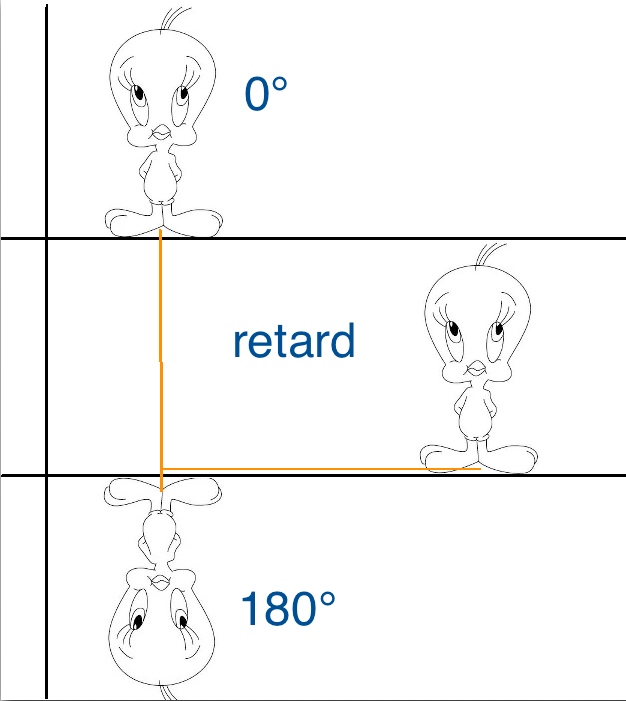

Contre-exemple, il reste une certaine sensibilité à la polarité - phase absolue - sur des signaux entretenus
de formes asymétriques.

(20/05/2021-08:17:37)xnwrx a écrit : Salut Jimbee, un exemple de ce contre-exemple ?
Parles tu du cas 2 avec 180° ?
dans ton cas 2 et 180°, oui, alors le GD est nul
déphasage constant = +/- 180°
 ( le carré est toujours carré)
au casque: http://sd-2.archive-host.com/membres/pla...et_out.mp3
Salut Jimbee,
ce cas particulier ne déroge pas à la règle pour moi. Le retard de groupe est nul si on le regarde sur le papier.
Deux manières de le réaliser : filtre FIR qui ajoute un retard pur donc le filtre est à retard de groupe constant non nul, soit tu croises les flis ce qui revient exactement au même : retard de groupe constant non nul par rapport aux fils non croisés.
C'est donc audible (au moins en terme de profondeur/distance).
