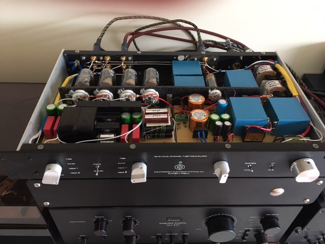

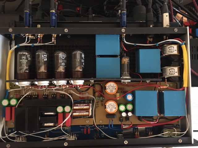

Bonjours à tous,
Apres avoir construit dans un boitier Conterpoint le SRPP N°2 et au regard des résultats encourageants obtenus,
une modification d'amélioration a été effectuée afin de pousser le bouchon jusqu'au bout.
-Recâblage complet en TEFLON cuivre/argent de toute la partie audio.
-Toutes les résistances sont passées en Tantale amagnétique + argent.
-RIAA reconditionné avec des condensateurs mica/argent Matzusaki.
-Ajout de bypass DUHELUND argent de 0,01µ/600V sur les condo de sortie 1µ/400V.
Dans ces conditions le SRPP N°2 délivre un son inattendu et remarquable.
Beaucoup d'air, de détails naturels , une spécialisation excellente et une dynamique à propos.
Montage des masses en étoile et aucun bruit détectable.
Dispo pour tout renseignement complémentaire,
Bruno
