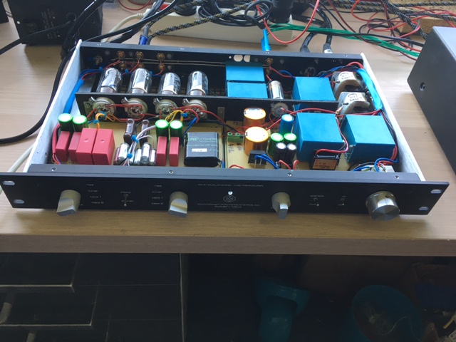

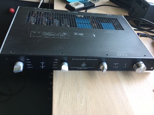

possesseur d'un Conterpoint SA 3.1 , ce préampli a tout simplement explosé .
Le réparer , bof.
Décision est prise de tout vider et de le remplacer par un SRPP N°2 .
Le boitier du Conterpoint est du type slim line type Mark levinson.
Quelques explications sur ce projet assez sympa:

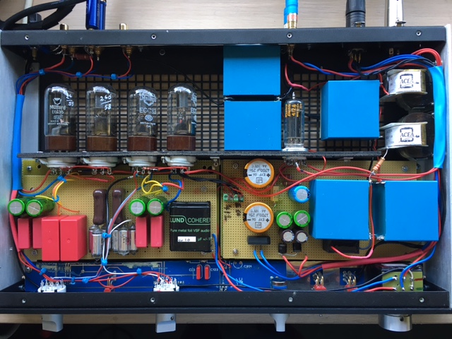

  -SRPP N°2 de l'audiophile Jean HIRAGA .
  -TUBES ECC35/ECC33 MULLARD.
  -RIAA condo's mica argent/Styroflex
  -Condo de sortie : DUHELUND 1µF CU.
  -Potentiomètre Blackbeauty 10K
  -Alimentation WE 412 +condo's polypro +deux selfs+ DEGAWA série/parallèle.
  -ETC......
Pour revenir sur la structure du préampli , relisez l'article de l'Audiophile N°2 .
Ce qui change , j'ai juste adapter les réglages aux tubes choisis.
Ce préampli à deux étages traite le RIAA et le LIGNE.
J'ai juste mis un rotacteur à l'entrée de deuxième étage.
La tension d'alimentation est de +360 V.
Préampli insaturable et le carré à 100Htz, 1000Htz,10000Htz et 100KHtz sont pratiquement
identiques.
Je vous les montrerai ultérieurement.
Voila voila...
Commentaire complémentaire,
Tout est fait avec des fonts de tiroirs
Hormis les prises Neutrik
