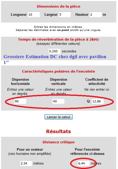

(07/03/2021-20:20:38)Greg Lagarrigue a écrit : D'après tes propres affirmations :
chez toi, avec une petite enceinte peu directive, tu estimes DC a 3 m (ou Etmo, on sais plus) en disant "akustar pareil" :
Chez Gille, avec un pavillon de sono + moteur 1 " (directivités non indiquée non plus, on va donc prendre un classique 90x40), vous annoncez tranquillement une DC a 2 m env dans sa cave très amortie (Tr de 0.2 env volume de 100 m3 environ, quasi comme chez toi).
Toujours d'après le calcul dans akustar ce serait 6 m env :
Toujours est il que les 2 résultats que tu avances sont clairement contradictoires et tu ne t'en fais pas la remarques :
Dans 2 acoustiques équivalents (volume et Tr proches), la source la plus directive s'écoutera de plus loin pour conserver le rapport critique, toi tu avances le contraire la fleur au fusil.
Tu dis cela soit parce-que ta mesure/traitement est bidon pour parler comme toi, soit parce-que le modèle n'est pas applicable chez Dgil, soit un peu des deux (je penche pour cette troisième solution).
Mastro, tu n'a pas répondu a ce message de la semaine dernière :
ne vois tu pas la contradiction entre tes 2 affirmations?
