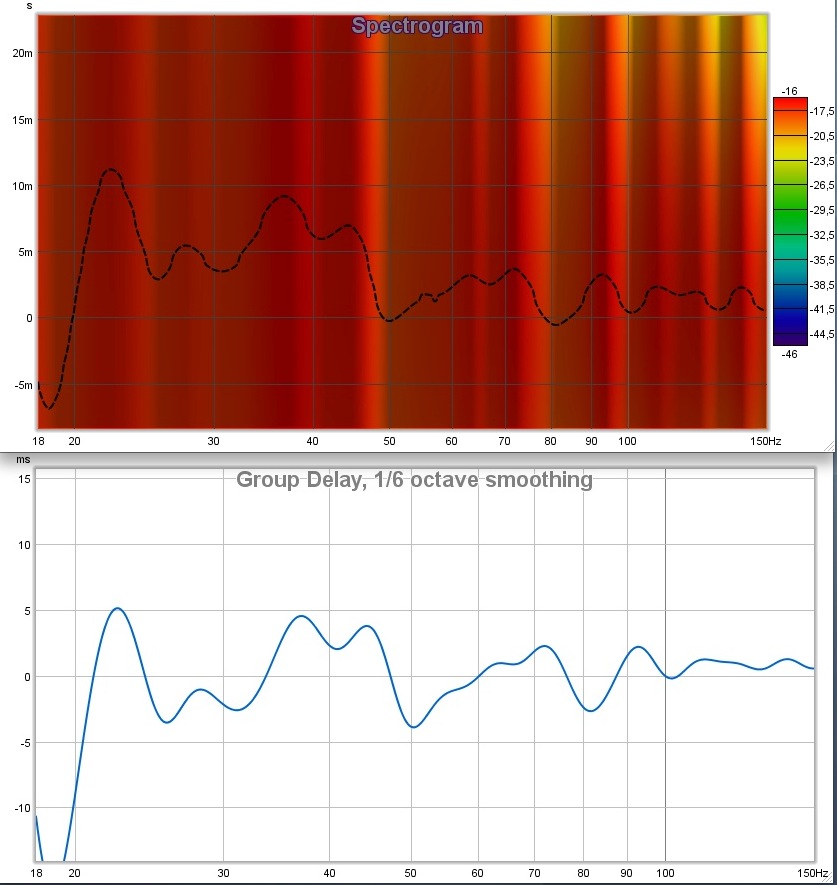

mais je serais bien curieux de voir le graphe ondelettes sur la totalité du spectre reproduit dans la pièce , comme ceux qui ont été affichés en premier par Etmo , sans l' effet loupe qui ne montre que des détails dans l'aigu...
idem pour PFB , plus tous ceux qui désirent ou ont déjà amélioré leur couplage dans leur pièce ...
à présent tout le monde devrait avoir compris que dans le le medium aigu , il existe des solutions simples et Economique pour traiter une pièce de vie correctement , sans pour autant la défigurer...
dans le grave , c'est beaucoup plus complexe , et c'est a mon avis le principal sujet de ce fil qui est , comment coupler au mieux les enceintes avec la piece ...
si je reprend le très bon exemple de Greg , qui à annoncé avoir pris la très bonne option d'optimiser l'emplacement du caisson de grave avec l'aide de plusieurs mesures de graphes ondulettes , j'aimerais bien voir le dernier graphe ondulette ,ainsi que le premier de l'emplacement initial ....
avec un affichage sur 300ms , il semblerait que l'on a déjà une très vue d'ensemble , j'ai coché en plus l'option affichage 3D ...
grâce à un mdat , j'ai trouvé un très bon exemple de mesure initiale de 2018 d'un système à pavillon dans une pièce de vie , avec un couplage de grave /pièce qui pourrait être optimisé avec un meilleur placement du caisson de grave :

ce qui est sur c'est que j'avais constaté à l’époque , un gros problème de Groupe délay !!!
mastro a écrit :j'attends une mesure au point d’écoute à hauteur d'oreille , pour critiquer
l'alignement ci dessus ...... ;-)
exemple de mesure au point d’écoute intéressant à étudier :
46cm HP BMS clos couplé à une caisse BR pavilloné , qui présente un problème de GD ,
un défaut d'alignement éventuel (lignes pic energy time non alignées à la fréquence de coupure ),pb acoustique , .... , qui reste à confirmer ?? :
je constate aussi la superbe planitude du GD dans le medium aigu au pe , qui est une caractéristique d'un système directif qui génère beaucoup moins de réflexions ..... ;-)

Il correspond assez bien avec le délai de groupe:
