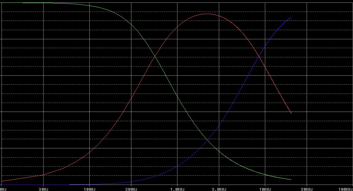

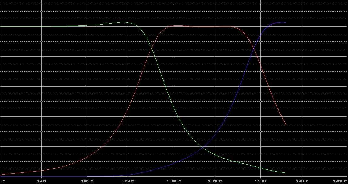

Nous sommes nombreux à avoir utiliser un coefficient zeta = 1 par défaut dans nos expérimentations. Or, la feuille XLS en première page de cette discussion offre la possibilité de calculer ce filtre et ses composants en modifiant ce coefficient zeta. J'ai donc entrepris d'essayer ce filtre avec un coefficient zeta = 0.7.
Ci-jointes 2 traces à comparer : Zeta = 1 et Zeta = 0.7 (filtre série-cascade)
