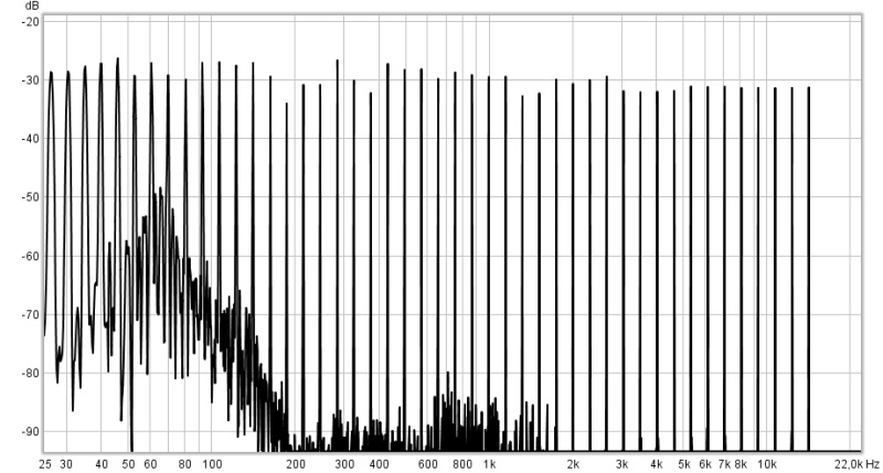

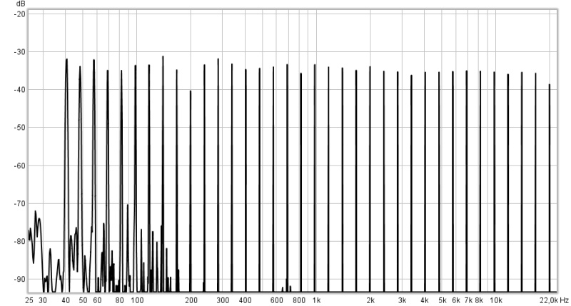

Etmo a écrit :On note également le très faible niveau de bruit de fond de ces mesures dans les basses fréquences.
Pas tant que ça, en captant à environ 80 cm, j'obtiens, à niveau
modéré/moyen et à partir de 40 Hz:
mais en partant de 27 Hz et en poussant au delà de 95 dBspl, ça se gâte sérieusement.
Effectivement on voit bien l'impact de l'intermodulation.
Tu parles de 95db sur le 27hz ou sur le niveau global?
En gros il y a bien bien 10db en jeux.
Maintenant je questionne est sur la part de bruit que pourrait générer la pièce au point d'écoute surtout quand elle non traité.
Tu utilises quoi pour générer le signal multi-fréquences?

#76
RE: Mesures et réglages à l’oreille
Etmo a écrit :Tu parles de 95db sur le 27hz ou sur le niveau global?
Niveau global, avec 95 dB sur chaque composantes, je sais pas où on serait.. au moins 110 ?
A' 100 dB global la dim devient "monstrueusement" audible .. sur ma mini chaine
(et à travers un casque en protection)
C'était avec Arta il me semble mais depuis Rew le fait aussi bien.
@ Mastro, prend un intervalle log, comme Neumann, sinon une bonne part de la dim sera invisible.
