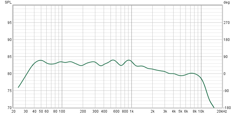

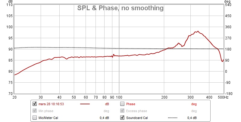

On peut obtenir un bon grave en milieu domestique avec un H-frame, Voici la réponse obtenue par un Alpha 15A dans un tube PVC de 40cm de diamètre :
Voici la réponse relevée au point d'écoute de mes Papilons, une décroissance "audiophile" à partir de 2kHz a été appliquée.
Le grave est excellent, la réponse dans l'aigu peut être étendue par l'ajout d'un tweeter, mais pour mes oreilles, ce n'est pas nécessaire.
L'écoute est très équilibrée et dynamique, l'orgue passe très bien tout comme les tambours Japonais.
Cdt,
Gérard

escartefigue33 a écrit :Voici la réponse relevée au point d'écoute de mes Papilons, une décroissance "audiophile" à partir de 2kHz a été appliquée.
La bonne réponse de l'enceinte en salle, c'est une réponse plate en champ libre, le principe d'une correction de la courbe de réponse des enceintes au point d'écoute, est le meilleurs moyen de s'assurer une écoute complètement détimbrée, le contraire d'une écoute audiophile donc...
il y a confusion entre ce que l'on peut faire au point d'écoute (correction éventuelle de certains "peignes" visibles en champ établis, et les courbes cibles magiques qui sortent de nulles part.
La courbe cible au point d'écoute, dépends de la réponse en puissance des enceintes et de la réponse de la salle, en un lieu donné dans cette salle, en l'occurence, pour nous, en HiFi, c'est le point d'écoute...
L'obtenir est simple, des enceintes plates en champ libre (extérieur 2pi) placées dans la salle et mesuré au point d'écoute.

Bonjour Grand chef,
Je vais supprimer cette correction pour vérifier.
Il est vrai que dans les réglages précédents elle n'était pas appliquée.
cdt,
gérard
