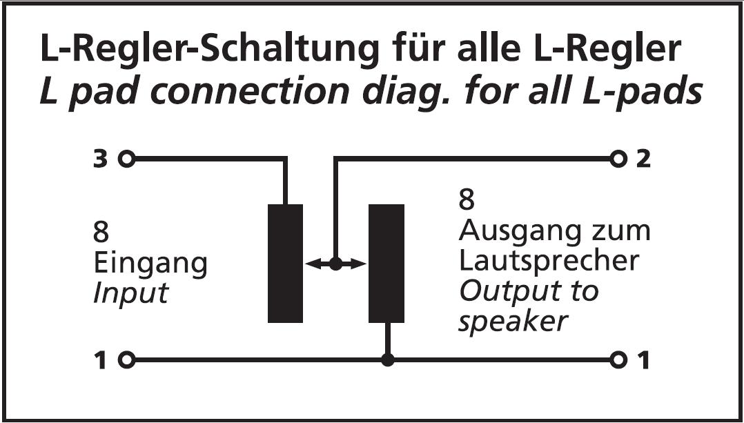

Question toute bête d'un néophyte :
Peut ont utiliser un atténuateur a impédance constante pour trouver le bon équilibre et en suite mettre des résistances ?

frider84 a écrit :Question toute bête d'un néophyte :
Peut ont utiliser un atténuateur a impédance constante pour trouver le bon équilibre et en suite mettre des résistances ? Bonjour frider84,
J'ai envie de te répondre non immédiatement car à part quelques matériels très couteux (à transformateurs, à plots, ...) il n'existe pas d'atténuateur à impédance constante qui ait effectivement une impédance constante. Je l'ai moi-même expérimenté, elle varie de 6 à 10 ohm soit 25 à 30% d'erreur
- http://www.petoindominique.fr/php/filtreatt.php
Attention, de nombreux atténuateurs ont une atténuation maximum limitée à -8/-10 dB alors qu'ils sont annoncés de 0 dB à - l'infini.
