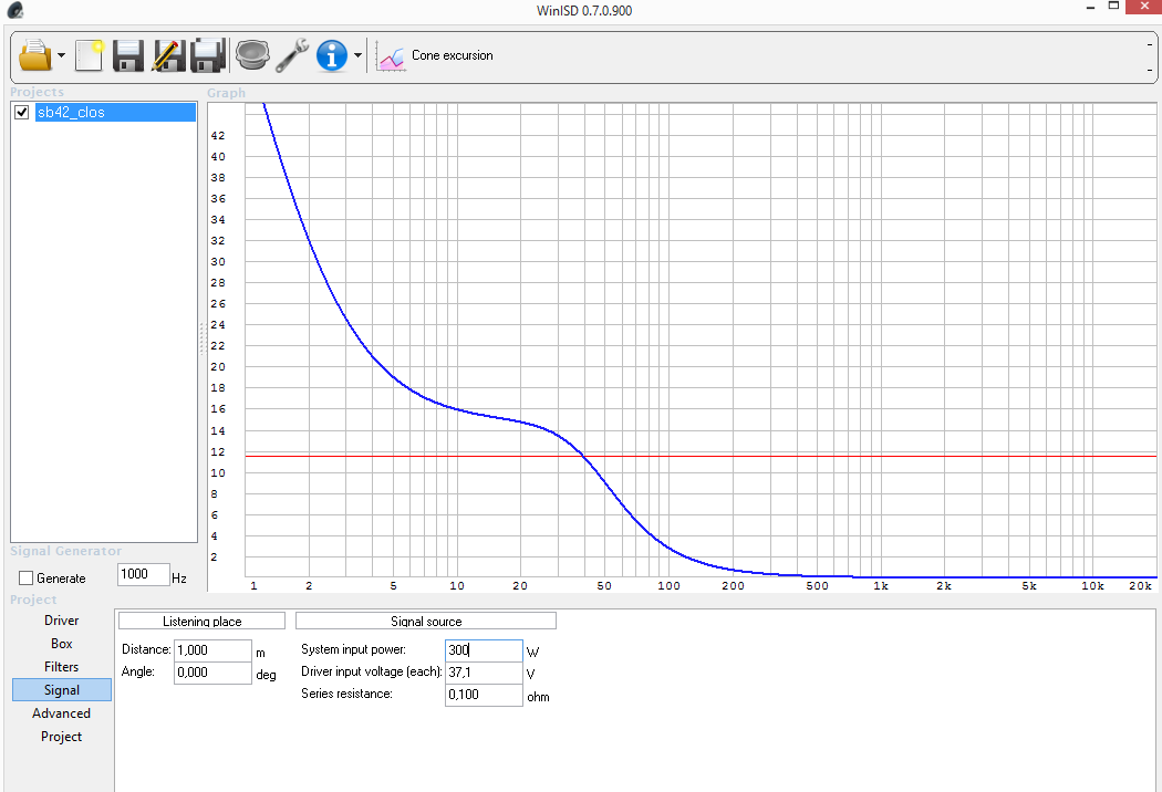

LargeBande a écrit :Greg,
voici le sb42 en clos.
Alors, comment faut il utiliser ce HP?
Il faut parvenir à l'optimiser ( br ou clos) autrement je resterai sur ce que je pense : ce hp demande une mise en oeuvre tellement pointue qu'il faut falloir rechercher et trouver !
Pourquoi s'acharner à mettre en oeuvre ce HP alors qu'il y en a d'autres qui sont facile à mettre en oeuvre pour un coût moindre.
Il n'est pas question d'optimisation, si 37 Volt c'est trop, il faut baisser le volume, tout simplement.
Ci dessous pour 22 v, 105 w, le débattement est largement contenu, et comme c'est un 38 cela fait déjà pas mal de bruit.
C'est vrai qu'a 430 € le bout, cela fait réfléchir, mais quel autre 38 accessible capable de descendre en clos comme ce SB42 ?

LargeBande,
voici le sb42 en clos... Alors, comment faut il utiliser ce HP? Il faut parvenir à l'optimiser ( br ou clos) autrement je resterai sur ce que je pense : ce hp demande une mise en oeuvre tellement pointue qu'il faut falloir rechercher et trouver !
Après avoir lu que tu ne comprenais rien au fait que le Xmax linéaire d'un haut-parleur à bobine longue est (Hc-Hg)/2, puis que tu ne comprenais que dalle aux limite mécanique et tenue thermique (rated power handling) pouvant être étudiées simultanément pour tracer la courbe du SPL max...
...que tu oses cette dernière phrase me fait bien sourire.
Ce haut-parleur est à placer dans 100 litres de Dacron, et l'utilisateur doit éviter de trop dépasser les 30Vrms (110W/8Ω), 114dB spl tout de même...
edit : 114dB à 200Hz, 111dB à F3 = 45Hz, 106dB à 30Hz...

Citation :Il n'est pas question d'optimisation, si 37 Volt c'est trop, il faut baisser le volume, tout simplement.
Aucun ... ! Effectivement Smile
JM Plantefeve a écrit :Ce haut-parleur est à placer dans 100 litres de Dacron, et l'utilisateur doit éviter de trop dépasser les 30Vrms (110W/8Ω), 114dB spl tout de même...
