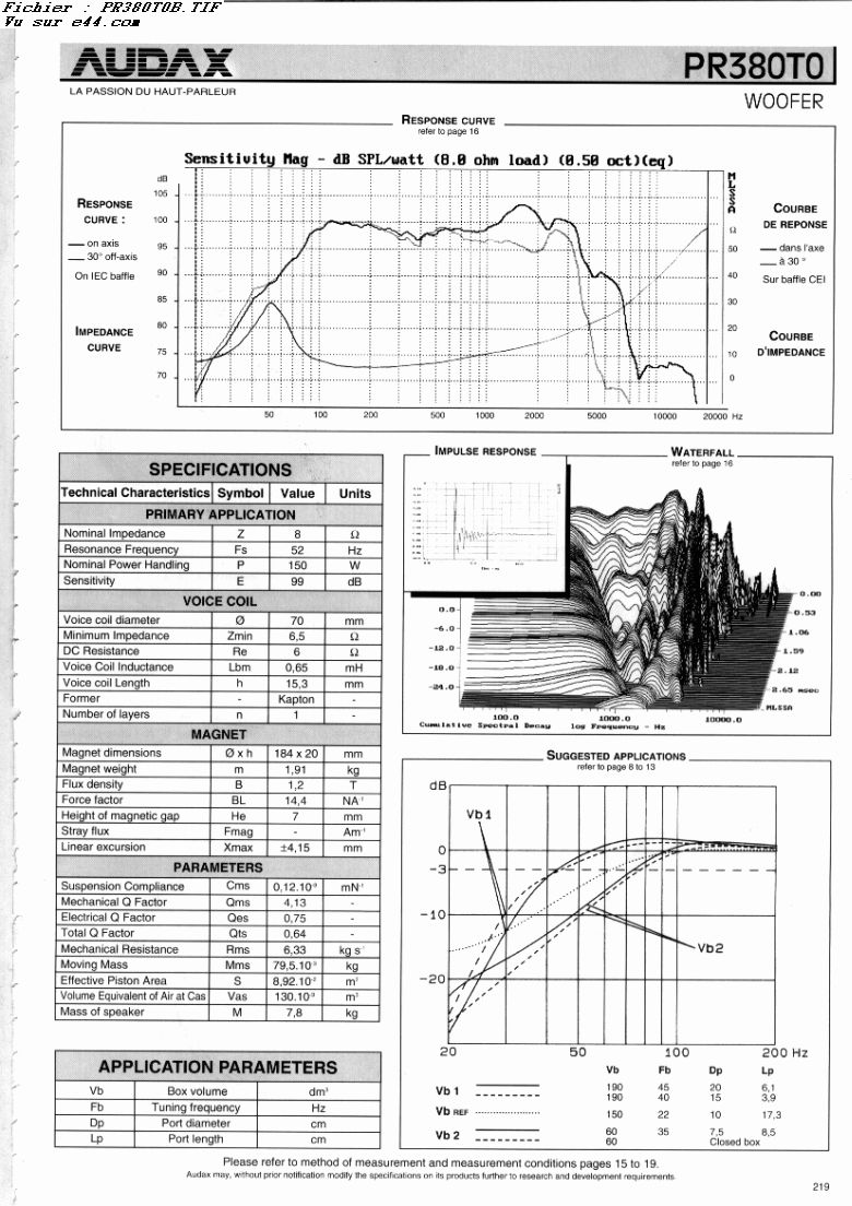

Hello, il y a un sujet assez long sur les 38cm sur Melaudia;
Sinon j'ai mis en vente sur le boncoin des Audax pr380T0:
Mms 80g, qts 0.64 mais c'est 190 litres pour atteindre le 40Hz -3dB qui, il faut le rappeler*, est une fréquence très basse en environnement domestique standard.
La membrane est peu profonde, pour monter à 500 c'est ok. Comparé aux 416-8b c'est un peu moins bon of course,
mais ce sont de bons 38cm ... vintage, déjà !
voir fiche constructeur jointe
* remarque faite dans un article de NRDS à propos de grosses JBL de salon ( les Everest ? ), je crois que Mr Hiraga était à la plume.
Jean-Marie
