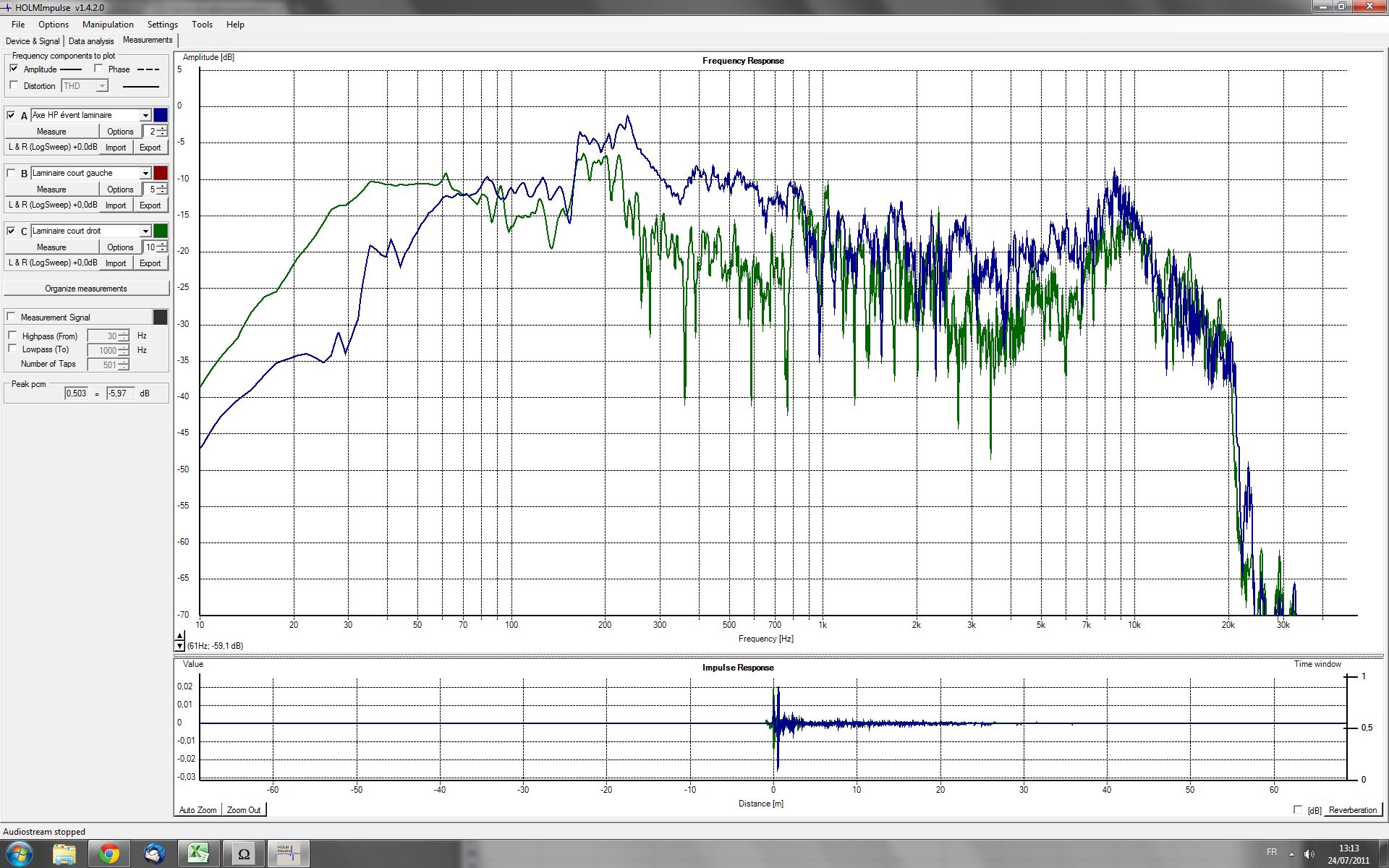

Je livre cette information pour les possesseurs de VOT. Je continue la mise au point de mes enceintes et je me suis intéressé à la bosse à 200 Hz. Cette bosse est une des caractéristiques des VOT. Sur les courbes jointes, la courbe bleue est prise dans l'axe du HP et la verte dans l'axe de l'évent accordé. On remarque que la bosse à 200 Hz commence avec un front brutal, et un petit creux de 2 à 3 db. Ce front correspond au "démarrage" du pavillon avant.
J'ai essayé 3 solutions qui ont graduellement amélioré le profil de cette courbe (fichier top wing) :
- Matériau amortissant derrière le HP;
- Installation d'un rideau pendu sous le HP (70cm par 70cm, pas de feutre sous la main, toile à matelas). Solution préconisée par J. Hiraga, spectaculaire...
- Adjonction d'une aile supérieure (J'ai atteint la limite du WAF...).
Les deux premières modifications influencent la transition vers 160 Hz. La troisième élimine le pic à 230 Hz.
Cerise sur le gateau, la coupure base. En mesure en champ proche (sans effet BR), on a le 50 Hz à -7 db par rapport au 400 Hz. Une fois modifiée, on a le 50 Hz à - 3 db, et la différence à l'écoute est spectaculaire.
Les courbes sont brutes, pas de lissage.
Je voudrais essayer d'insérer un petit réseau RC de deuxième ordre entre mon préampli et ampli pour corriger ce qui reste, mais je ne suis pas électronicien...
Bonne journée !
Dominique Tanguy

Dominique-Tanguy a écrit :J'ai essayé 3 solutions qui ont graduellement amélioré le profil de cette courbe (fichier top wing : Shy ?) :
